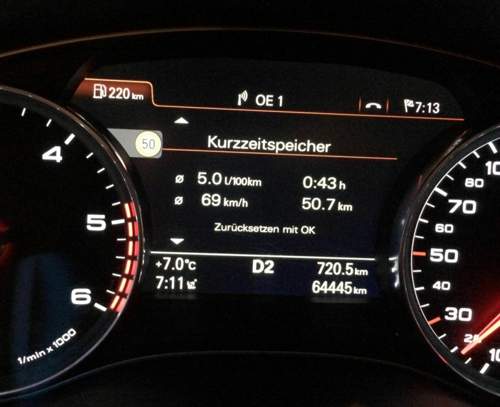

Ich bin vom Verbrauch auch eher enttäuscht. Mit vorausschauender Fahrweise um 5 Ecken und eine entspannten Rentnergeschwindigkeit kann ich den Verbrauch auf etwa 6,7 L/100km drücken.
Sobald ich aber "normal" (nicht sportlich oder Digital) fahre, komme ich nicht unter 8 Liter.

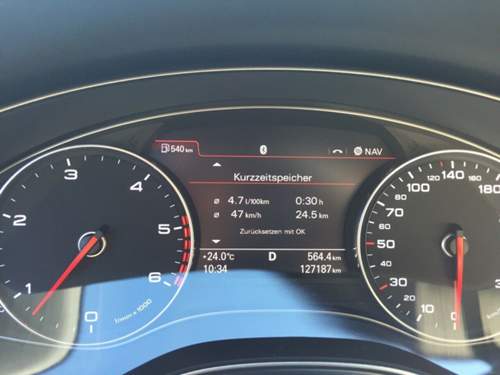

Ach ja, ich hatte auch schon 5,0 im BC stehen auf einer Strecke von 80km von meinem Haus quer durch Wien auf der Stadtautobahn zu einer meiner Baustellen...

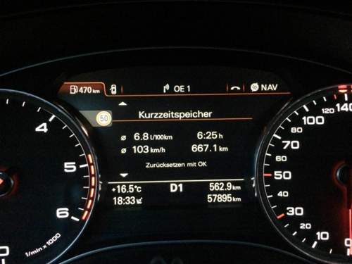

Ich finde aber, dass deiner bei normaler Fahrweise trotzdem zu viel braucht.... gerechnete Verbräuche von unter 8 Liter sollten schon problemlos möglich sein. Ich habe selbst von Hamburg nach Wien auf über 1200km mit Reisegeschwindigkeit von 150km/h und teilweise in Deutschland auch deutlich über 200 aber auch Baustellen mit 80 im Schnitt gerechnet 7,79 Liter gebraucht...
