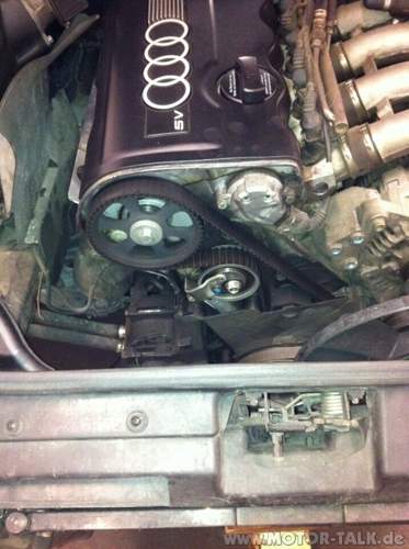

Ist schon abgehackt
habe den Zahnriemen im Sommer selber gewechselt
habe den guten von conti genommen
