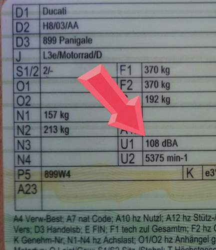

@ Desmo U1 ist das Standgeräusch. Das ist nicht sooo wichtig. U3 ist das Fahrgeräusch... Und das entscheidet...
Wieviel da dann max. zulässig ist, hängt vom Baujahr/Abgasklasse ab...
Bevor Ihr Euch hier gegenseitig DB-Zahlen "um den Kopf" haut,
solltet Ihr Euch vielleicht mal einigen ob Stand oder Fahrgeräusch ;)
Die 108 der Pani sind Standgeräusch und die vorher erwähnten sind Fahrgeräusch.
Tip, die Polizei misst das Standgeräusch.
Andi

Halbe Nenndrehzahl ist nicht das Standgeräusch. Mein Prüfer meinte damals beim Auto, dass ihm das Standgeräusch egal ist, er trägt auch 100db ein... Aber ans Fahrgeräusch geht er nicht...
Doch, halbe Nenndrehzahl ist das Standgeräusch!
