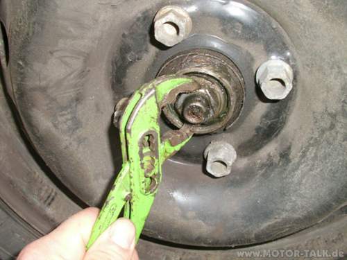

Hallo liebes Forum, Habe den Golf 2 1,8 RP. Wie der Titel schon andeutet so ist das Problem. Folgendes, ich habe neue Bremstrommeln montiert und diese auch wieder anständig mit Radlagerfett gefüllt. Nun aber seit diesem Wechsel verrecken die Radlager so immer ca. nach einem Jahr. Beim rausnehmen sah ich,dass die Lagerwalzen eigentlich trocken liefen. Das war auch letztes mal schon so. Die waren praktisch trocken. Ich hab beim montieren soviel Fett hinein getan wie ich nur konnte. aber warscheinlich immernoch zuwenig. wieviel Fell kommt da in das Radlagergehäuse hinein. Gibt es einen Trick dass man genügend Fett hinein bringt. Die Schutzkappe der Radnabe soll die voll oder leer sein ? Wenn diese zuviel Fett drin hat lässt sie sich nicht draufdrücken da die Luft nicht entweichen kann und springt immer wieder zurück. Meine Frage, wie wird korrekt Fett in das Radlagergehäuse getan und wieviel ? Ich habe die neuen Lager vor der Montage mit den Händen richtig eingefettet und auch gedreht,sodass die Walzen alle im Fett waren. Wäre froh um ne hilfreiche Atwort.... Eddy

Schale und Lager mit dem richtigen Radlagerfett einschmieren, Trommel aufsetzen, Radlager einsetzen, Radlager einstellen, versplinten, Kappe rauf, fertig.
Radlager stell ich so ein: Mutter gegenziehen, ca 1/4 lösen, dann wieder gegenziehen, bis minimales Spiel zu merken ist. Das ganze mit montierten Reifen. Nach ca 100 Km noch mal anheben, durchdrehen und das Spiel kontrollieren, ggf nachstellen.
