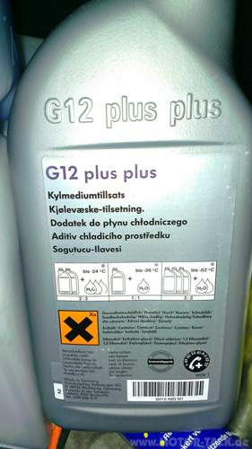

Moin,
ich habe so glaube ich zumindest ein zu dünnes Mischverhältniss im Kühlwasserkasten ist nicht so richtig Lila/Rosa...(anscheinend zuviel Wasseranteil (destiliert))
Väterchen Frost kommt auch immer näher deswegen wollte ich mal alles "ablassen/saugen" & im Verhältnis 1:1 (G12 : zu Destiliertes Wasser) wieder auffüllen wieviel Liter kommen da den insgesamt rein??

vielleicht wäre es sinnvoll, das Mischungsverhältnis zu messen.
Das geht schon mit den handelsüblichen Dichtemessern für Kühlflüssigkeit.
Aus der ermittelten Gradzahl kann man das Mischungsverhältnis (Mengenverhältnis) bestimmen.
Frostschutz bis..........Kühlmittelzusatz............Wasser
-25 °C........................ ca. 40 %.......................ca. 60 %
-35 °C ........................ca. 50 %.......................ca. 50 %
-40 °C.........................ca. 60 %.......................ca. 40 %

genau die " -35 Grad Celsius" wären ideal also 50:50 Mischungsverhältnis hätte ich auch so grob auf "-35Grad C" geschätzt´

Man schiebt ganz einfach einen ca. 2 m langen dünnen Plastikschlauch (d ca. 10 mm) durch die Nachfüllöffnung in den Ausgleichsbehälter und saugt die Flüssigkeit mit dem Mund an. Schlauch abknicken und das Ende in einen Kanister stecken, der am Boden steht. Dann mit reinem G12 nachfüllen. Nach einigen km wiederholen, bis das Mischungsverhältnis stimmt.
