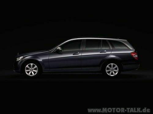

Standard-Alus Classic 2009
Mit wieviel Nm werden die Radschrauben bei diesen Felgen angezogen ? -Felgen siehe Anhang / 205er, 16 Zoll-

Müssten 120Nm sein, steht aber auch in der Betriebsanleitung!
Wichtig ist es, beim Reifenwechsel für saubere (ohne "Hubbel") Auflageflächen zu sorgen.

In meiner Anleitung (T-Modell) sind 130 NM angegeben.

Ich war letzte Woche mit meinem Wagen zur B-Inspektion bei MB. Dabei mussten die Räder der Hinterachse getauscht werden. Ich habe die Standard-MB-Alu-Felge und stand beim Radwechsel dabei.
Ich fragte den Monteur mit wieviel Nm er die Radschrauben anzieht.
Antwort: 130 Nm.

In der die ich hier* habe auf Seite 208, unter der Überschrift 'Räder tauschen'.
Da steht: "Die Räder können sich lösen, wenn sie nicht mit einem Anziehdrehmoment von130 Nm angezogen sind."

Eigentlich gilt generell:
12er Schrauben 110 NM, 14er Schrauben 130 NM. 120 ist also nie richtig.
Wenn Du allerdings 10% Toleranz reinrechnest, dann ist 120 NM okay, weil es dann für beide Schraubenarten gilt.

130Nm bei M14er Schrauben, egal welches MB-Modell.
Bei älteren Modellen mit M12er-Schrauben waren es 110Nm. Der 204er hat aber nur M14.
