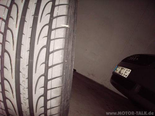

Tuningbegeisterte wie z.B. balla balla :-) lassen gerne Reifen auf sehr breite Felgen aufziehen, bei denen die Flanken nicht senkrecht sondern schräg stehen. Z.B. ein 225er anstatt auf 8J dann auf 9,5J breite Felgen. Oder ein 245er auf 10J breite Felgen.
Beispielbild: 10x18 mit 245/35 von oben oder 10x18 mit 245/35 von hinten
Ergebnis: der Reifen ist gespannt, bzw. die Reifenflanken stehen schräg.
Warum? weil laut TÜV nur das Profil vom Radhaus abgedeckt sein muss, die Reifenflanke und Felge darf rausschauen (so wie auf dem Foto), was natürlich den Wagen noch viel breiter wirken lässt.
