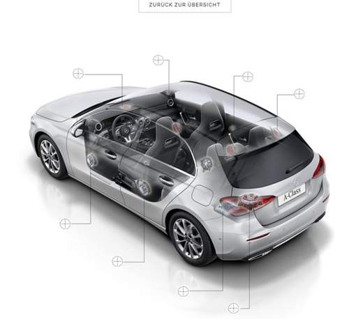

Mercedes A-Klasse V177
Leider gibt die Suche nix her,
daher meine Frage an die Experten:
Im W177 sind mit dem Burmester soundsystem
ja insgesamt 12 Speaker verbaut,
u.a. ja in den C-Säulen li & re.
In meinem V177 sehe ich keine Abdeckungen
für hintere LS in der C-Säule, seh ich das richtig,
dass die eingespart wurden… ?!? ???????
Burmester LS im W177

In der C-Säule ist auch beim W177 kein Lautsprecher. Du meinst vermutlich den Lautsprecher in der rechten, hinteren Tür, der ist aber nicht in der C-Säule montiert.

Burmester hat beim W177 definitiv Speaker in der C-Säule !

So ist es!
Eben! Gibts denn irgendwo ne Info, Datenblatt o.ä., ähnlich wie das Schema von burmester vom W177?!
Hab bisher nix gefunden
@e_blum

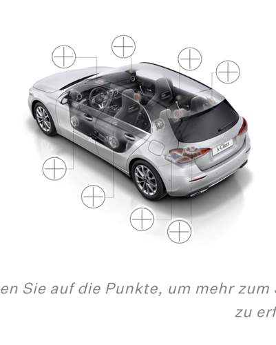

Schau doch mal hier:
https://staging.burmester.de/Automotive/Mercedes-Benz/A-Klasse/
Im W177 mit Code 810 = Burmester Surround-Soundsystem, befinden sich insgesamt 11 Speaker + 1 Subwoofer im Fahrzeug. In der C-Säule ist auf jeder Seite ein Mitteltöner verbaut.
Das Advanced Soundsystem Code 853, hat 9 Speaker + 1 Subwoofer, und keine Mitteltöner in der C - Säule.
wer_pa
Bild 1

Das weiß ich ja… nur:
Nirgendwo steht oder gibts ne Zeichnung,
wie die LS im V177 verbaut sind mit dem BURMESTER System.
Das war ja meine Frage… selbst bei BM ist nix zu finden ???????
@e_blum
Sorry, habe gerade erst gesehen, dass du eine Limousine hast.
Die Mitteltöner befinden sich somit in der Hutablage, anstatt in der C-Säule beim W177.
wer_pa

Nicht wahr, echt?!
Das wird morgen direkt erforscht,
danke Dir ????
