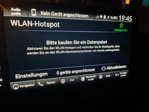

Ein weitere Aspekt den ich bei meinem alten 10er Civic noch hatte, war die Bereitstellung eines Bordeigenen WLANs. Ich hatte einen Accesspoint / Router per USB in meinem 10er Civic installiert, da ich viel Musik über die Streamingplattformen höre und ich wollte nicht unnötig das Datenvolumen meines Mobiltelefon schröpfen und meinen Mitreisenden im Auto die Möglichkeit geben auf einen anderen Internetzugang auszuweichen. Es gibt leider immer noch Gegenden da ist mit Anbieter A Funkloch und mit B ist es schön.
In diesem Zusammenhang habe ich im neuen 11 Civic auf dem Touchscreen einen integrierten Hotspot gefunden. Bisher habe ich dazu aber weder im Handbuch noch im Internet nichts gefunden. Mein Ziel wäre es statt wie vorher meinen eigenen Accesspoint zu benutzen sondern diesen und am besten gleich mit dem Drahtlosen Androidauto dann kann ich den alten Accesspoint nämlich in Rente schicken. Honda hat sowieso den früheren USB Port in der Mittelarmlehne im neuen Civic wegrationalisiert.
Meine Frage: Hat jemand was den Wlanhotspot angeht schon irgendwelche Erfahrungen gemacht. Gibts da irgendwo nen Simkartenslot oder nen Esim Profil?

@Bojazzo habe gestern Abend mal ne ganze weile im freien mit Voda Netz abdeckung probiert keine Chance siehe Anhang. Irgendwie kommt es mir so vor als ob Honda das für die Civics noch nicht im Programm hat?

Wird schon klappen, das es auch im Civic den Hotspot gibt sieht man ja auch am Foto.
Hier noch mal ein Link, muss nur noch die Sprache eingestellt werden:
https://internetinthecar.vodafone.com/m2miitcfo/faces/faq.jspx
Die TCU im Civic muss auch aktiviert sein, macht normalerweise der Händler bei der Auslieferung. Auf deinem Foto ist das Zeichen dafür grau, also keine Verbindung.

Zu dem Hotspot Thema bekomme zwar ne Verbindung in das hotspot Wlan. Aber denn komme ich nicht weiter. Hätte jetzt gedacht man wird zu ne Honda seite umgeleitet um ein Datenpaket zu buchen. Irgend ne Chance das dingen ohne den HH zum fliegen zu bekommen?
Wenn das Handy mit dem internen Hotspot vom Civic verbunden ist (nicht Handy Hotspot mit Civic) die Internetseite von " Internet in the car) aufrufen und sich dort Registrieren, es wird kein Abbo abgeschlossen, dann wird die Verbindung von Vodafone zum Civic aufgebaut.

Hab ich probiert. Keine Chance. Da kommt keine Vodafone page. Egal von welchem Telefon / Browser.
Wenn das Handy verbunden ist, die Seite auf dem Handy aufrufen, oben steht der Link, nicht die Hilfe Seite.
Wenn es dann wirklich nicht klappt muss die TCU doch aktiviert werden, das ist ja auch die interne E- SimCard.
