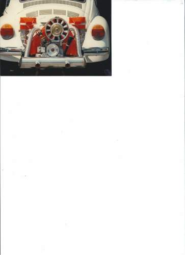

und genau das Teil auf dem Foto is der Motor den ich angeboten bekommen hab. 2,0 Liter Typ 4 mit 100 PS. Es gibt wohl kaum noch Infos über die ganze Geschichte...

Vergaser waren SOLEX 40 PII-4, gekürzte Wärmetauscher, so das der originale, jeweils seitlich gekürzte Typ4 Auspuff (damit er drunter passt, obwohl man da immernoch 2cm R+L der Endspitze abschneiden musste, als Freiraum) mit mittleren Ausgang( es gibt auch Schalldämpfer welche mit seitlichen Ausgang, Bus z.B) ein daran angeschweißtes S-Rohr als Endrohr was aus dem linken Ausparung des Abschlussblech herauskam.
Luftfilter waren ursprünglich Knecht Nassluftfilter vom Porsche 912.
Das stehende Lüfterrad von Porsche hatte eine Polyesterhaube wo oben drauf groß WIILIBALD eingegossen war.
Später gab es für die Luftfilter eigene Konstruktionen aus Polyester die fast genau so aussahen.
