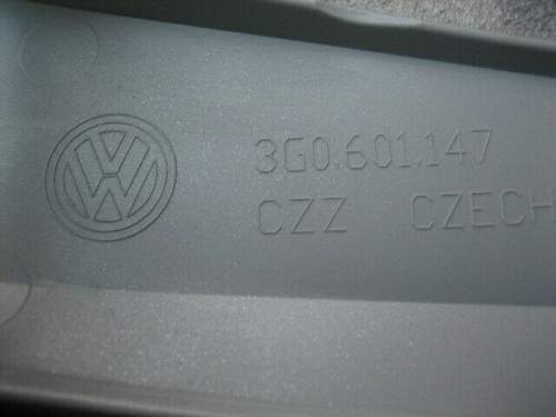

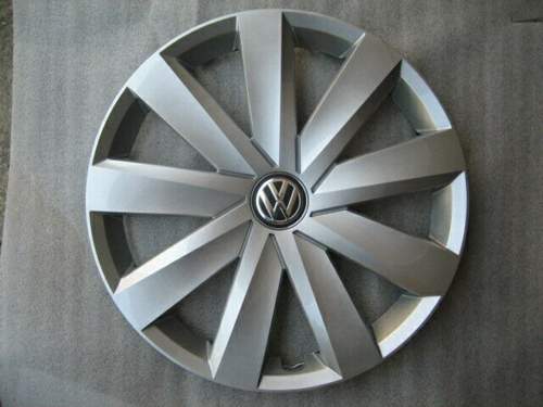

Da ich bloß Stahlfelge mit dem Ts 815 Allwetter zur Zeit habe ,;habe ich die Radkappen gleich mit abgemacht, weil das auch bloß klappert.
Habe noch nie erlebt, dass originale Radkappen auf der Stehlfelge " klapperten ". Ich habe meine schon am zweiten Fahrzeug ( über 11 Jahre ) und die sitzen Bombenfest, keinerlei Geräusche von sich geben.
Die originalen B8 hab ich in der Garage liegen, die gefallen mir nicht, nur deswegen nicht montiert.
