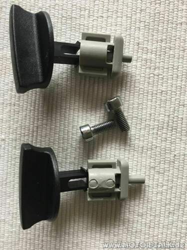

Auch der Halter für den Kofferraum ist nun bestellbar. Hier die Teilenummern:
5C3862953F Halter
5C3862528B Halteclip (2x)
5C3898010 Teilesatz
N10622502 Schraube (2x)

Eine Frage zur Halterung im Kofferraum. Der Händler oder Zubehörmensch hat heute zu meiner Freundin gemeint, dass man die Halterung immer abbauen muss oder ähnlich, wenn man das Windschott in den bzw. aus dem Kofferraum nehmen will. Stimmt dies?
Die Halterung wird an einem Ende im Kofferraumdeckel eingehängt und am anderen, vorderen Ende über zwei Verriegelungen mit dem Deckel verriegelt. Zum Raus/Reinnehmen des Windschotts löst man nur die zwei Verriegelungen, entnimmt das Windschott und verriegelt dann wieder. Das ist quasi eine Klappe oben im Kofferraum, die man zum Entnehmen des Windschotts runterklappen kann. Abbauen muss man da nichts - die Klappe kann immer drin bleiben.
Also ist es einfach und schnell entnehmbar bzw. verstaubar, richtig?
Weißt Du oder jemand wie der Einbau dieses Halters ist, einfach für nen Nicht-Schrauber zu erledigen?
Hier in CH wollten sie knapp 200 CHF mit Material, Kosten fürs Material 246,XX CHF. Werd den Halter wohl in D holen.
Ja, der Einbau ist einfach und in ein paar Minuten erledigt. Entnahme und Einlegen des Windschotts in den Halter geht auch schnell und einfach.
