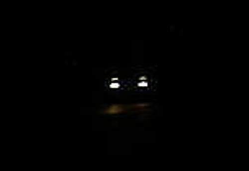

Seit ich meinen neuen A4 im Herbst 2012 bekommen habe, gibt es Probleme bei Dunkelheit oder auch schon Dämmerlicht.
Rücklichter, vor allem LED Rücklichter aber auch entgegenkommenden Frontscheinwerfer, erzeugten durch die Windschutzscheibe Doppelkonturen.
Also z.B. ein LED Streifen erscheint noch mal schwach über und unter dem "richtigen" LED Streifen.
Je näher man kommt, desto weiter nähern sich diese zwei "Geisterbilder" bis schließlich, vielleicht ab ca. 5 Meter Entfernung, nur noch korrekterweise ein Streifen vorhanden ist.
Bei meinen früheren Fahrzeugen (letzter war ein A5) hatte ich so etwas in der Art höchstens bei regennasser Fahrbahn, bzw. nasser Scheibe.
Da hat es dann auch öfters mal "gespiegelt" oder Doppelkonturen gegeben.
Aber beim A4 passiert das bei vollkommener Trockenheit!
Habe bereits den Tipp aus dem Forum beherzigt, und die Scheiben von innen geschruppt.
Hat leider nichts gebracht!
Und letzte Woche habe ich einen Leih-A4 gehabt und dort das gleiche Phänomen beobachtet.
Mich wundert, daß das noch niemanden hier aufgefallen ist!
Sowas hatte ich noch bei keinem Fahrzeug!
Man gewöhnt sich zwar daran, aber es ist definitiv eine Komforteinbuße.
Bin ich der einzige, der das bemerkt?
Oder habe ich seit Ende letzten Jahres einen Knick in der Optik?
Also wie gesagt, bei Dunkelheit mal auf die Rücklichter achten, die weiter als 20 Meter entfern vor einem fahren.
Vor allem bei andere aktuellen Audi oder BMW Rücklichtern gut erkennbar.
Bin schon am überlegen, ob ich mir eine No-name Scheibe bei Carglas einsetzten lassen soll ...

Über den TE lustig machen ist zwar ganz witzig, aber solche Probleme mit Verzerrung bzw. Dopplung in der Frontscheibe gab es vereinzelt schon. :) Meine darüber schon etwas gelesen zu haben... Verursacht wohl durch Reflektionen innerhalb des Verbundglases. Vielleicht können die Autoglaser hier etwas dazu sagen. :)

Dann will ich mal dem TE einen Teil des Spotts abnehmen, die leise Kritik an dem heiligen Blech unweigerlich auslöst:
Jawohl, ich kann das Phänomen nachvollziehen. Nachts sieht aus einiger Enfernung die Beleuchtung entgegen kommender PKWs aus wie ein LKW: Scheinwerfer + darüber (vermeintlich) Positionsleuchten. Bevor weitere Empfehlungen für einen Gang zum Optiker kommen:
- Mein letzter Joint ist mehr als 12 Jahre her (oh das süße Studentenleben...)
- Meine Brille ist 16 Monate alt
- Im Zweitwagen ist das Phänomen nicht zu erkennen...

Ich zerbrech mir jetzt wirklich den Kopf wie das sein kann. Ganz grob gesagt besteht Verbundglas aus drei Schichten. Kann es sein dass zwischen den Schichten aufgrund von Unregelmäßigkeiten zu einer Totalreflektion kommt und dadurch ein virtuelles Bild entsteht (Gespenst)?! Deswegen die Frage nach der Brille..
Das wär doch mal n Thema für ne Bachelorarbeit :D
Meine Physikvorlesungen sind schon ein paar Jahre her, aber grob gesagt erzeugen die drei Schichten (Glas - Folie - Glas) 4 Brechungsebenen (Übergang Luft-Glas, Übergang Glas-Folie, Übergang Folie-Glas, Übergang Glas-Luft). Die graue Erinnerung an die Grundlagen der Optik sagen mir, dass an jeder dieser Ebenen die Lichtstrahlen auch geteilt werden können (und somit doppelt ins Auge fallen und somit Mehrfachbilder erzeugen).
am 26. Februar 2013 um 20:34
Mein Gedankengang: Der Lichtstrahl fällt auf die Frontscheibe, auf der 2. Brechungsebene Glas-Folie wird der Strahl gebrochen (optisch dichterer Strahl) und gleichzeitig reflektiert (optisch dünnerer Strahl).
Der gebrochene Strahl ist dann das Bild das man sieht.
Bei bestimmten Eintrittswinkeln kann es sein, dass der reflektierte Strahl, der optisch dünnere, dann so auf die 1.Brechungsebene zurückgeworfen wird dass dann hier kurz gesagt ein virtuelles Bild entsteht.
