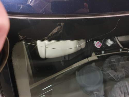

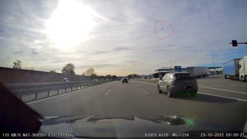

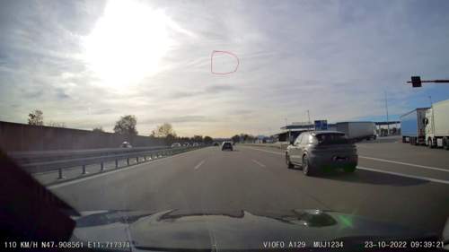

Gestern A8 kurz vor der Ausfahrt Holzkirchen.
Auf den Bildern sieht das Ding seltsam von oben zu kommen, auch wenn es kein Meteorit war, muss es eine ordentliche Geschwindigkeit gehabt zu haben, ich fuhr ja "nur" 110 km/h.
Hilft nix, muss die Scheibe jetzt wohl tauschen. Habe TK mit 150 SB, wg HUD und Fernlichtassi würde ich gerne es bei BMW machen lassen. Wie sieht es aus wenn ich Werkstattbindung habe, betrifft es nur VK oder auch TK und muss ich erst mit dem Versicherer sprechen oder kann ich direkt bei BMW Werkstatt nach dem Tausch fragen?
