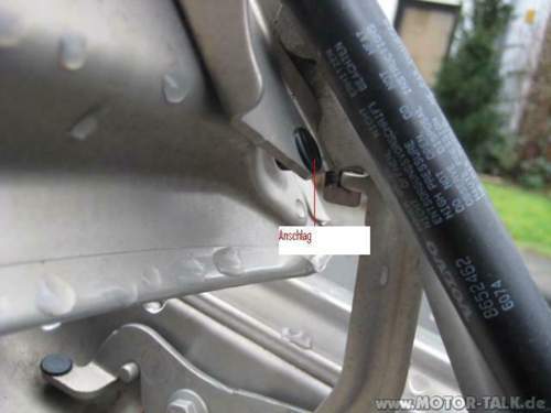

Zum Thema: Ich hab mir gestern mal meinen Kofferraumdeckel genauer angesehen und nach mehrfachem auf und zu, sind mir zwei kleine Löcher an der unteren Kanten links und rechts in den Ecken aufgefallen. Genau auf diese Löcher kommt auch der Schanier(e), ich denk, da fehlt etwas was den Anschlag begrenzt und somit den Öffnungswinkel vom Deckel. Es sind nämlich auch schöne Druckstellen im Blech zu sehen und das ist bestimmt nicht gewollt.
Ich glaube mein lieber Vorbesitzer hat dich "fachmännisch" entfernt! :-D
@Jaro6203: Könntest du vielleicht mal bei dir schauen, ob du diese Anschlagsbegrenzer dran hast? Bei dir verhält sich ja der Deckel wie er soll ;-) Falls du nicht weißt wo die genau sein sollen, lad ich mal ein Bild hoch! :-)

bei mir war bei einem Dämpfer auch der Kopf gebrochen und die beiden Anschläge hatten sich in Wohlgefallen aufgelöst. Bin mir nur nicht ganz sicher, ob die Volvo-Leute mir da die richtigen Anschläge bestellt haben.
braucki

genau diese Anschläge mein ich! :-) Also fehlt bei mir da doch was! Danke dafür!
Kann es sein, dass die Anschläge evtl falsch rum bei dir drin sind? Das lange Ende müsste doch Richtung Schanier zeigen oder? :-/

Danke fuer das Bild, was genau sollen denn diese Anschlaege machen? Die Endanschlagsdämpfung ist doch eine Feder die im Daempfer eingebaut ist, oder nicht? Aber 100 Euro wuerde mir so etwas nicht wert sein, zumal die Koepfe ja trotzdem abbrechen werden ... oder waren urspruenglich Daempfer ohne diese Endanschlagsdämpfung bei Volvo im Programm, bzw. diese geht kaputt mit der Zeit und dann erst brechen die Koepfe ab? Gibt es dort u.U. zwei versch. Teilenummern?
Da bei den original Volvo-Daempfern ja die Koepfe (auf beiden Seiten) abgebrochen waren, habe ich mir jetzt welche mit 2 Jahren Garantie (nicht Gewaehrleistung) gekauft. Aber natuerlich nicht von Volvo. Die Endanschlaege im Foto fehlen bei mir auch, aber ein Nachfedern werden sie wohl kaum verhinden, oder?
lg
Nee, wenn Du die anders herum reindrückst, drückt der Anschlag des Haubenscharniers die Puffer wieder raus. Aber es könnte sein, das die Volvomänner mir die falschen bestellt haben, da genau die gleichen Anschläge hinten unten am Scharnier verbaut sind. M.E. gehören als Anschläge für den geöffneten Heckdeckel etwas dickere Kunststoffstopfen hinein. Werde da bei Gelegenheit beim :) noch mal nachfragen.
@j_smith:
Als ich meinen S60 vor gut zwei Jahres gekauft habe, war bei mir ein Dämpferkopf abgerissen - beim ersten öffnen des Kofferraumdeckels hat's mir fast die Heckscheibe zerdroschen, da der Deckel ohne Dämpfer und die Kunststoffanschläge voll auf die Heckscheibe schlägt. Also hat mir der Händer einen neuen Dämpfer und die Kunststoffanschläge bestellt. Wie auf dem Foto zu erkennen liegt das Haubenscharnier jetzt auf dem Kunststoffanschlag an (die Längsrille ist auf einem neuen Anschlag nicht vorhanden, sondern kommt mit de Zeit vom Scharnier, welches beim Öffnen dort aufliegt). So sind m.E. die paar Cent für die Kunststoffanschläge gut investiert.
Ach so, mein Deckel federt auch immer nach. Ich merke es nur nicht mehr so, da ich mir angewöhnt habe, den Deckel beim Öffnen abzufangen ;)

Beim "Federn" des Deckels schlaegt das Schanier also wiederholt auf diesen Kunststoffanschlag? Bei mir schlaegt der Deckel mit zwei gebrochenen Koepfen aber bei weitem nicht in die Heckscheibe ein. Er geht genauso weit auf wie mit intakten Koepfen. Werde mal ein Bild machen. Vielleicht kann man ja doch etwas einstellen ... besitzt du denn Volvodaempfer die eine Endanschlagsdämpfung haben sollten?
