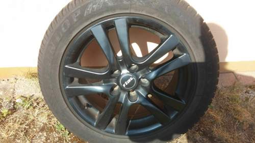

Da ich erst seit ca. 12 Wochen den S204 ( Bj.10/2013 ) fahre habe ich mal ne Verständnis Frage.
Ich habe noch von einen bekannten Winterreifen bekommen in 205/55 R16 91H,
auf einer Rial-Felge in 7J16 mit ET46, das mit den ET 46 das Verunsichert mich.
Kann ich darf/die fahren?
Bei mir im Brief stehen nur die 17 Zöller in 225/45 R17 91W !?

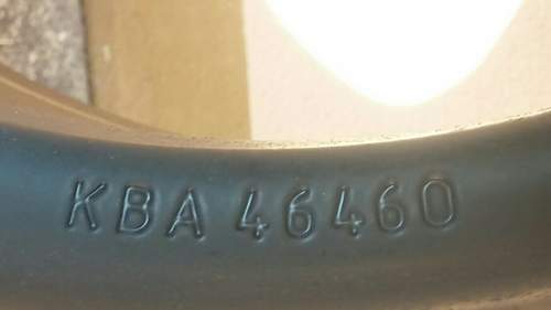

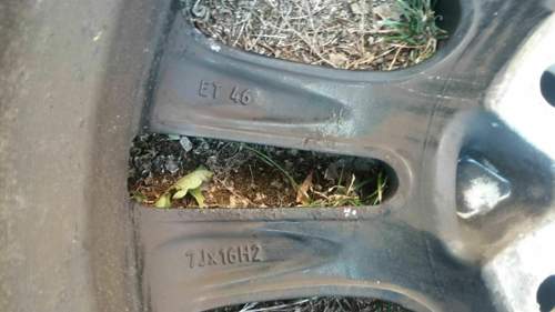

@touaresch,
so Bilder habe jetzt eingestellt mit ET, und KBA-Nr.
Habe jetzt auch glaube hier im Nezt ne ABE gefunden, hoffe die ist richtig.

Da hast Du dann Pech gehabt, das ist nämlich eine Felge für Fahrzeuge aus dem VW-Konzern: http://rial.de/?wpfb_dl=584
Außerdem haben die Räder eine zu kleine Mittenlochbohrung.
Gruß Flo
EDIT: Das von Dir (nachträglich) verlinkte Gutachten ist für andere Felgen (andere KBA-Nummer, andere Felgenbezeichnung und andere Felgengröße).

Falsch, Flo hat das falsche erwischt, da die ET nicht stimmt...
Hier sollte das richtige Dokument liegen...

KBA-Nr.: 46 460 ( 204 K ) ist für MB S204 zugelassen.

Bisher wurde noch kein Gutachten für Deinen S204 = amtliche Typbezeichnung 204K
verlinkt.
Damit Du keine Schwierigkeiten bekommst
> hier das richtige Gutachten
http://rial.de/?wpfb_dl=594
