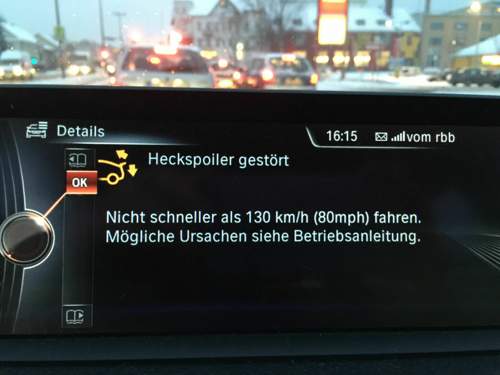

Gestern war es wieder so weit: ca. 16:00 Uhr meinen F34 bei der BMW NL Berlin Blumberger Damm abgeholt (normaler Service)... Beim Einsteigen war die Fahrertür schon leicht angefroren... Nach ein par Minuten Fahrt viel mir wieder ein, das der Heckspoiler ja empfindlich auf Frost und Schnee reagiert, also kurz versucht ihn manuell auszufahren, aber es war schon zu spät :-(
Wirklich nervig war es dann auf der geräumten Autobahn: ab 110 kommt die Meldung mit Gong, ab 130 geht es ununterbrochen Dong - Dong - Dong - Dong ... hört erst wieder auf, wenn man unter 110 kommt. Echt nervig. Kann gut sein, das die Aerodynamik nicht wesentlich eingeschränkt wird, das Musikvergnügen wird es aber auf jeden Fall...
Heute Vormittag dann wieder in unserer Halle abgetaut... Das ist ja jetzt der 3. Winter mit dem F34 und jedes Mal diese Sache mit dem Spoiler. Zur Auslieferung im September wollte ich eigentlich wieder einen F34 bestellen, da ich sonst eigentlich recht zufrieden bin... weiß vielleicht jemand, ob es am Heckspoiler irgendwelche konstruktiven Verbesserungen gab, die ein Einfrieren verhindern helfen?

Naja, Enteiser nutzt nichts, da der Spalt zwischen Scheibe und Spoiler vollläuft und zufriert (siehe Bild vom letzten Mal, da hilft Dir kein Enteiser). Ansonsten ist es schon so, das man bei so einem Wetter wie gerade hier in Berlin den Spoiler besser draußen lässt... mache ich meist auch, war aber in der BMW NL scheinbar noch nicht bekannt, die haben den halt aus der warmen Halle nach draußen gefahren und den Rest hat der leichte Schneefall besorgt...
Und "bei dem Wetter nicht so schnell fahren" ist ja in sofern Quatsch, da der Spoiler bei durchgehenden Minusgraden nicht alleine auftaut, auch wenn die Autobahnen inzwischen geräumt und furztrocken sind ;-)
206537643-w988-h741
Bin mir nicht sicher, welche konstruktive Veränderung so einen Eispanzer verhindern soll. Wenn eine Fensterscheibe so eingefroren ist, wie auf dem Bild, geht die rahmenlose Tür auch nicht auf. Wenn doch, dann nicht mehr richtig zu.
Der Spoiler ist im Prinzip so zu behandeln, wie eine weitere Tür. Das unter dem Spoiler noch reichlich Eis sein könnte, ist eine andere Geschichte. Bei -7° dürfte nicht genug Wasser bis dahin kommen, um das Spoilerfach aufzufüllen.

Naja, was passiert wenn man das warme Auto nach der Fahrt unter der Laterne abstellt und es schneit:
- Tür fast senkrecht, Schnee läuft an der Scheibe ab, da diese warm ist, eventuell sammelt sich etwas Wasser an der Dichtung und gefriert --> da hilft Enteiser Spray,
- Spoiler fast waagerecht, Schnee, der von der warmen Heckscheibe abläuft bleibt auf dem Spoiler liegen und friert im Stand an :-( da hat man schlechte Karten,
Warmes Wasser bringt nicht viel und ist wegen der plötzlichen Temperaturdifferenz auch nicht gut für den Lack, von mechanische Entfernung kann man wegen zu erwartender Lackschäden nur abraten und Enteiser Spray kann etwas helfen wenn der Eispanzer nicht zu dick ist... Besser ist es den Spoiler manuell auszufahren, wenn so ein Szenario zu erwarten ist.
Heute sind ja wieder Plusgrade in Berlin und das Problem hat sich damit erledigt ;-)
