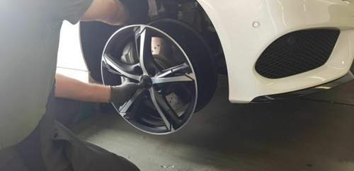

da mir die Felgenproblematik beim C43/450 AMG bewusst ist bzgl. passender ET, wollte ich frühzeitig schon mal anfragen, ob hier schon jemand Zubehör Winterräder für den Winter (18 Zoll) gekauft hat und oder Tipps/Bilder hat welche 100% passen auf dem C43/450 ?!
Oder kann ich einfach Distanzscheiben verbauen wenn die ET nicht passt ?

ich habe VA: 225/45/18 mit ET35 & HA: 245/40/18 mit ET45, sind Replica Felgen in guter Qualität und mit CH Gutachten.
Montiert sind diese, mit den oben genannten Dimensionen, identisch in den Radkästen wie die originalen MB 19 Zoll Vielspeichenfelgen.
Passen ohne Probleme und wurden auch von der MFK (TÜV) anstandslos eingetragen.
lg aus der Schweiz

@stahl367http://www.awt-online.ch/online/aaa_neutral/#9/z
AAA Wheels / 881
(wollte zwar die 710, waren aber gerade nicht lieferbar).
lg aus der Schweiz
andy0871

Könnte die 881 ja dann in 8x18 ET35 für die VA und 8,5x18 ET35 für die HA nehmen....dann brauch ich hinten auch keine Distanzscheiben mehr im Winter :)
Alternativ und deutlich günstiger wären die Borbet XRT in 8x18 Zoll ET35...muss dann nur gucken ob es die auch noch in 8,5x18 gibt für die HA...
@ZimboZwei
Ja die 16mm sollten mit der 8.5er/ET 35 auf der. HA gut passen.
liebe Grüsse aus der Schweiz andy0871
