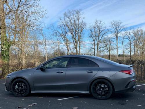

Habe die originalen AMG Winterräder auf meinem 35er.
mfg Wiesel
