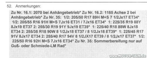

Sind 16" Stahlfelgen mit 205/55 als Winterräder für ein 325i Coupe zulässig?

Nein. Am Coupe brauchst du mindestens 225/45 auf 17".
16" gehen nur auf dem E90/E91 325i.

Aber 320d. Der 325 hat dann anscheinend ne dickere Bremse drunter. Ich hab auch 225/45 R17 Winterreifen aufm 325i e92.

Im Cabrio und Coupe haben die 325i die "große" Bremse vom 325d.
Die Limo und der Touring haben nur die Bremse wie der 320d.
Wahrscheinlich wegen des Gewichts, weil die 325ix auch alle die größere Bremse haben.

In meinem E92 320xd BJ 2011 sind definitiv 205/55/16 M&S im Zulassungsschein angeführt...
Vielen Dank für eure Hilfe, hab meinen 320 Limo verkauft und die Winterreifen behalten in der Hoffnung diese auf dem Coupe wenigstens diesen Winter noch fahren zu können.
