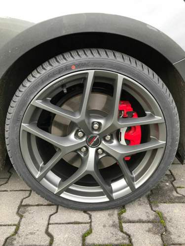

Endlich sind die Winterpellen drauf. Er ist noch was hoch, aber denke für Winterfelgen sieht das nicht all zu schlecht aus.

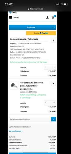

Dann sollten die Felgen vom FL MK3 passen? Weiß zufällig jemand was die Sensoren kosten?[/quote
https://www.ebay.de/itm/222816982222
günstiger gehts kaum....

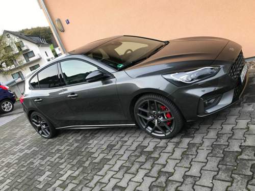

Hätte die Sparco im Auge als Felge für den Winter in 18 Zoll, haben aber ET45 das sollte dann ja noch passen oder ?
Was haltet ihr von der Felge ? TooMuch ?
@pHantom30 schrieb am 12. August 2019 um 08:51:34 Uhr:
Die Sparco würden passen, ST steht im Gutachten momentan nur als mkIII drin.
