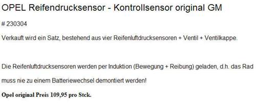

Habe gehört das die Batterien in den Reifendrucksensoren nach ~5 Jahren leer sein sollen!
Bekommt man das rechtzeitig vorher irgendwo angezeigt oder geht die ach so intelligente Empfangselektronik bei einer leeren Batterie einfach davon aus das kein Sensor verbaut ist?
