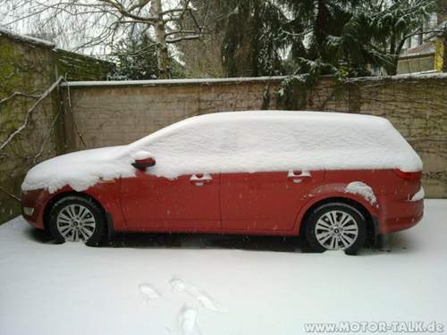

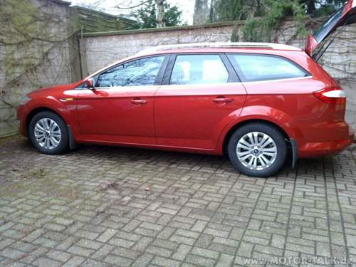

Also falls Du auch mit dem Einsatz von Schneeketten rechnest, hast Du keine Wahl - nur die 16" sind für den Betrieb mit Schneeketten zugelassen. Nur deshalb habe ich letzten Winter Kompletträder (auf Alu) als 215/55/R16 gekauft, sonst hätte ich 17"-er genommen. Im Anhang sind zwei Winterfotos von meinem Mondi. Ehrlich gesagt sind die 16"-er optisch (in meinen Augen) schon zu klein, aber halt die Möglichkeit, Schneeketten zu benutzen, war für mich wichtiger...
Allerdings, ich habe die Alus direkt von Ford genommen (viel teurer als im freiem Handel waren die nicht und vor allem wollte ich auch die Drucksensoren haben) und konnte keinen Unterschied zu früher gefahrenen Winter-Stahlfelgen (damals auf meinem Focus) erkennen.
Und zum Fahrgefühl - wie schon geschrieben, im Sommer fahre ich die 17"-er und der Unterschied vor allem bei Trockenheit ist schon relativ groß. Die Winterreifen (Conti TS830) sind viel weicher und dadurch ist die Lenkung nicht so exakt und die Rückmeldung irgendwie verschwommen. Und natürlich die erreichbaren Kurvengeschwindigkeiten niedriger. Sonst bin ich mit den Contis zufrieden. Besonders laut sind die nicht und nach den ca. 15.000 Winter-km sehen die immer fast wie neu.
Ich orientiere mich immer nach den Tests, weil man sonst keine (oder kaum) Möglichkeit hat, die wirklichen Qualitäten der einzelnen Reifen noch vor (!) dem Kauf auszutesten.
Gruß, Bartik
