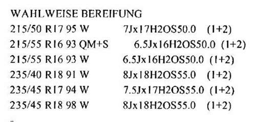

In Deinem Kraftfahrzeugbrief, der jetzt etwas anders heißt, mit dem weißen Einlegeblatt, ist genau aufgeführt, welche Reifengrößen Du alternativ noch fahren darft. So, und nicht anders. Einfach nachschauen.
Ich zeig's nochmal (Text oben)

Danke an Euch alle für die Hilfe und Antworten - habe die Räder nun getauscht gegen 215er Semperit - Aufpreis ist lediglich EUR 24,-- und holen kann ich den Radsatz nächste Woche :-)
