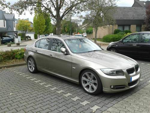

kurze Frage :) Brauche Winterreifen für meinen 335i Bj.2007.
Dachte ich kaufe mir rundum V-Speiche 188 in 8x17 ET34 und packe 225/45/17 ner Winterreifen drauf.
Ist soweit erlaubt hoffe ich?
Bräuchte ich hinten noch eine Spurverbreiterung oder ähnliches damit die Räder hinten nicht zu weit versenkt sind?
Oder habt ihr bessere Vorschläge?
Danke

Ja passen drauf.
Für ne gute Optik sind hinten Spurplatten nicht verkehrt.
Genau so ist es richtig!:)
Passt, ich würde aber breitere Reifen kaufen. Mit 225/45 R17 Winterreifen ist ein 300PS Auto grauenhaft zu fahren.
Vielleicht 245/40R17 drauf machen, oder gar 245/45, dann stimmt auch mal der Tacho.
Aber auf 8j solche Ballonreifen dann?!
Das ist die original Bereifung. Und zumindest für den Winterbetrieb vollkommen ausreichend. Aber ich bin jetzt nicht so der Optikfetischist. Mir war die V Kennung wichtig.
"Grauenhaft fahren" kann ich nicht bestätigen. Und, da keine Mischbereifung, problemloses wechseln von vorne nach hinten und gleichmäßiger Verschleiß.

Themenstarteram 6. Oktober 2016 um 20:28
Das mit dem GRIP riskiere ich mal. Aktuell habe ich noch die 9 Jahre alte Erstbereifung drauf. Die Bridgestone Potenza Runflat (erste Generation?). Bei Nässe waren die damals neu auf dem 330d meines Vaters schon nicht der Hit. Aber nun 9 Jahre alt auf nem 335i ist bei Nässe echt witzig. Quasi wie sonst im Winter auf Schnee =). Aber die kommen im Frühjahr nicht wieder drauf auch wenn die noch 5mm vorne und hinten haben.
Da mein Vater damals auf seinem gechippten 330d mit 600Nm auch 225/45/17 fuhr und das vom GRIP echt okay war riskiere ich das mal. Winterreifen sind ja auch was weicher und haben dann bei kalt nassen Bedingungen Vorteile gegenüber Sommerreifen.
Welche Distanzscheiben nimmt man denn für 8x17 ET34 mit den 225/45/17? Habe da bisher gar keine Erfahrung. Soll im Prinzip so aussehen wie jetzt mit den 255 hinten.
Muss mir jetzt nur noch überlegen ob ich mir 4 x die V-Speiche 188 kaufe für den Winter oder 2x und die aktuellen anderen beiden von der Sommerfelge beisteuere und im Frühjahr evtl auf Styling M225 umsteigen soll =)

Die 17" beim E9x sind doch 8j?!
@vorlost schrieb am 6. Oktober 2016 um 22:28:59 Uhr:
8J x 17 ET 34 fahre ich mit 20mm vorn und 40mm hinten pro Achse. Ist eingetragen. Vom Gefühl her gingen auch noch jeweils 10mm mehr. Aber was dann der TÜV dazu sagt?! Man merkt, dass der Radkasten für 255er ausgelegt ist. Mit 205ern sieht das dann nämlich echt beschissen aus.
Ja, war auch auf einem 1er.

Themenstarteram 7. Oktober 2016 um 11:20
Unfalltechnisch wirds eh in 99,9% auf den Grip beim Bremsen ankommen. Beim Grip für die Beschleunigung gehts ja nur darum schneller vom Fleck zu kommen. Ich denke deshalb wäre für den Winter 225er rundum schon in Ordnung.
Die Frage ist nur wieviel Distanzscheibe bräuchte ich da damit der 225er Reifen hinten so weit rausguckt wie der 255 Reifen aktuell?
Kann man da eigentlich irgendeine Distanzscheibe von Ebay nehmen oder gibts da irgendwelche Unterschiede?
