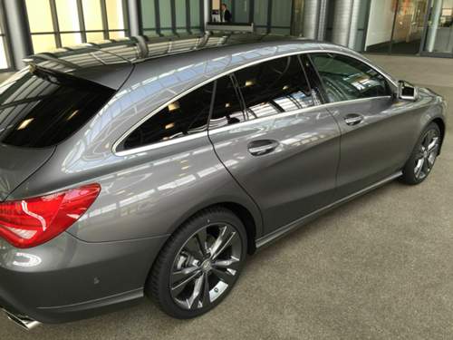

auch meine Frau und ich können uns ab irgendwann zw September und Oktober stolze Besitzer eines Shooting Brakes nennen, einen feinen 220CDI als AMG Line mit Nightpaket in nordlichtviolett metallic.
Zu unserem Glück bekommen wir das MJ 2016 in dem Dynamic Select und Live Traffic Information gratis upgradet worden ist. Meines wissens nach muss man das jetzt extra bezahlen oder?
Da er noch nicht gebaut wird kann ich die Konfiguration noch ändern und wollt gleichweg fragen ob sich die Rückfahrkamera lohnt. Das Park-Assistent Paket haben wir.
Da ich mir jetzt schon gedanken um den Winter mache bin ich bereits auf der Suche nach Winterrädern.
Leider bin ich da auf Schwierigkeiten gestoßen.
Macht man Unterschiede vom CLA Coupe zum Shooting Brake? Fast alle Gutachten sind nur für das Coupe ausgestellt.
Da wir den 220CDI mit AMG Line haben kann ich wegen der Bremsanlage keine 16" fahren - richtig?
Wie sieht das mit den Reifensensoren aus? Wenn ich diese weglasse wird sicher immer irgend eine Warnung oder Fehler erscheinen. Wenn ich Sensoren verbaue wie funktioniert das? Muss ich diese einlernen? Kann das nur die MB Werkstatt?
Unser MB-Händler bot mir zwei Sätze an
den 205/50/17 für 320€ das Stück und 225/45/17 für 350€ das Stück jeweils auf original Felgen.
Nun könnte ich einen kaum gefahren neuwertigen Satz 225er Goodyear auf Brock Felgen für 600€ bekommen. Stammen von einen CLA Coupe ohne Sensoren.. Gutachten auch nur für das Coupe..
Sollten sonst noch Infos oder Anregungen da sein.. immer her damit.
Danke
