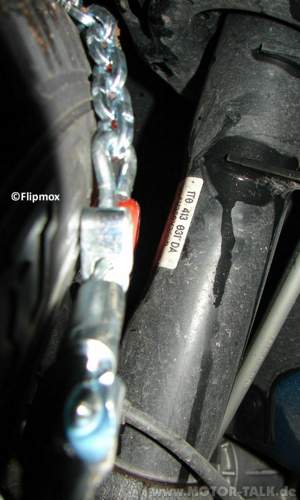

ich habe mir jetzt die Pewag Brenta gekauft. Die ist 9mm dick und sollte somit auch passen. Werde dann nochmals bereichten, wenn sie das erste mal drauf war.

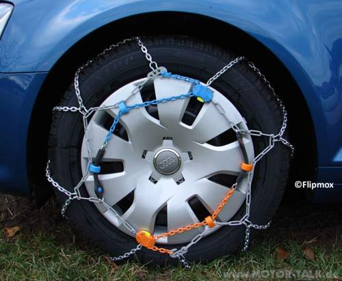

Habe mir jetzt die Thule CL-10 gekauft.
heute habe ich probehalber einmal die Schneeketten montiert. Die passen perfekt und sind in nicht mal 5 min montiert.
MfG
