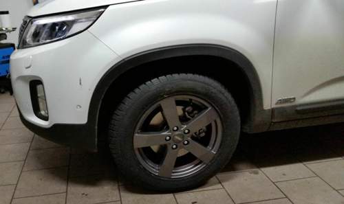

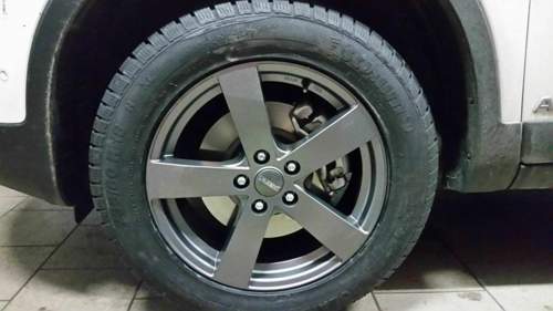

Ich wollte an dieser Stelle nochmal eine Rückmeldung geben. Ich habe mich schließlich auf Empfehlung meiner Reifenquelle zum Kauf von Barum Polaris 3 entschlossen. Früher wäre ich zugegebenermaßen nie auf die Idee gekommen, Reifen von Barum zu kaufen. Da mir jedoch glaubwürdig versichert wurde, dass schon viele Kunden recht zufrieden mit diesem Reifenmodell sind und ich im Moment bewusst experimentierfreudig bin, konnte ich beim Preis von 106 € pro Stück nicht widerstehen. Zusammen mit den Felgen (Dezent TD Graphite), Reifendrucksensoren und Montage habe ich für den Radsatz 1.136 € bezahlt. Damit bin ich sehr zufrieden.
Genau so zufrieden bin ich bisher mit den Reifen an sich. Ich bin jetzt damit etwa 600...700 km gefahren, inkl. 200 km mit schwerem Anhänger im Bayerischen Wald. Absolut unauffällig, sehr laufruhig, leise, komfortabel, guter Felgenschutz - bisher kein einziger Kritikpunkt. Meine Erfahrungen beziehen sich allerdings im Moment nur auf trockene Straßen. Sobald ich Erfahrungen mit Nässe und Schnee habe, melde ich mich noch einmal.
Viele Grüße und allzeit eine Handbreit Straße unter den Reifen wünscht
- M57D30
