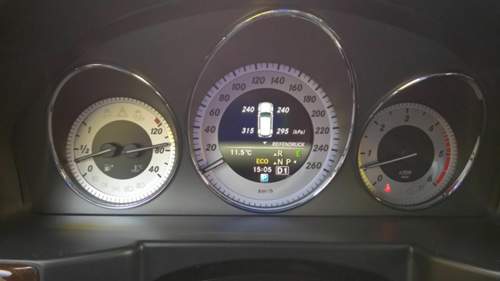

bekomme nächste Woche neue Winter Kompletträder mit RDKS Sensoren.
Muß ich beim wechseln der neuen Reifen im KI die anderen Sensoren anlernen oder werden Sie automatisch erkannt

Werden automatisch angelernt, wenn die Sensoren passen (sind markenspezifisch). Nur den neuen Druck musst Du als Referenzwert übernehmen, sobald der im Display angezeigt wird.
