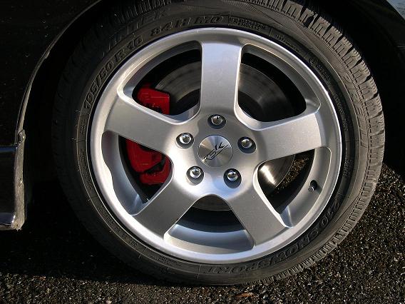

Klingt komisch, passt aber. Ein Kollege fuhr die 16" auf dem FN2 am Anfang, bis er vom Aussehen die Schnauze voll hatte und auch auf 18" gewechselt hat.
Spassigerweise gibts beim FN2 werkseitig nur eine Reifenfreigabe für 16, 18 und 19" - die 17 - zöller muss man erst nachträglich eintragen lassen.
Hab mal ein EP3 Pic gefunden, ist zwar keine Superpic, aber man kann erahnen wie eng es ist.
www.motor-talk.de/forum/aktion/Attachment.html?attachmentId=96750
Und wie mein Vorredner schon schreibt scheinen die 16er ja echt zu passen. Würd gerne mal ein Pic davon sehen.
Chris

hier ist der beweiß, dass die 16" Felgen zugelassen sind (Seite 2):
http://www.honda.de/tyrepdf/de/fn_civic_3_4_tuerer.pdf
1x als Alufelge, 1x als Stahlfelge!
Aber wenn ich mich richtig an Diskussionen in einem anderen Forum erinnere, passt nicht jede Stahlfelge!
@Chris05229: Vielmehr Platz dürfte auch beim FN2 nicht mehr sein - wäre mir persönlich, abgesehen von ästhetischen Gründen ;), zu eng.
am 15. Oktober 2010 um 8:27
da muss ich dir absolut recht geben, Patrick!
Die von mir oben gepostete Bescheinigung ist auch topaktuell (Stand Oktober 2010) und in früheren Bescheinigungen waren die Stahlfelgen meines wissens noch nicht aufgeführt.
Wie in der Bescheinigung steht passt bzw. ist nur eine Stahlfelge/Reifen freigegeben, die folgende Maße hat:
205/55R16 85W -> 6 1/2 x 16 -> ET55 -> ND 64 -> LK 5x114,3
Alles andere kann, muss aber nicht passen!
