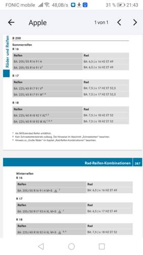

Ich fahre im Sommer 18‘ und im Winter 17‘ beides von Continental. Kleine Anmerkungen 16‘ passt nicht bei jedem Modell (Sportpaket). Bin zuerst im Winter 205/50 gefahren und bin dann auf 225/45 gewechselt.
Das Sportpaket kann man auch mit einem Komfortfahrwerk kombinieren, da sind 16 Zoll wieder möglich. Ich denke bei einem Sportfahrwerk ist es nicht möglich?
