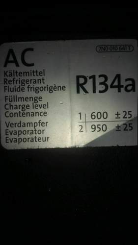

Kann mir jemand sagen wieviel Kältemittel beim Sharan 2 reinkommt ? Werde es nicht bei VW machen lassen....
am 6. September 2017 um 11:34
Motorhaube auf.
Vorne ist ein Aufkleber mit der richtigen Füllmenge.
