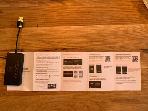

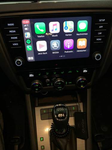

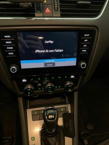

Habe meinen Adapter heute erhalten.
Funktioniert wie mit Kabel nur ohne Kabel. Verbindung baut sich schnell auf und man kann beim starten auswählen. Mit welchem Telefon er sich verbinden soll (wenn mehrere hinterlegt sind)

Na klar, ich habe ihn von https://carplay2air.com oder günstiger bei € 115,39 21? Rabatt | Carlinkit CarPlay Drahtlose Aktivator USB Dongle Geeignet Original auto Gebaut in Verdrahtete CarPlay Verdrahtet Wireless
https://a.aliexpress.com/t0mmwZgNz
Der von Carplay2Air scheint einfach nur ein umgelabelter zu sein. In meiner Verpackung war das Qualitätssicherungslogo/Aufkleber von Carlinkit...
