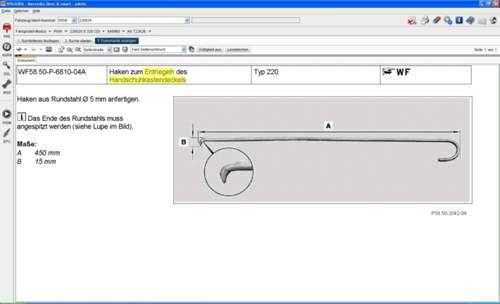

Guten Morgen Jungs,
wie oben schon beschrieben bin ich auf der Suche nach dem WIS-Dokument mit der Nr. AF68.10-P-6002A,
um einem Kollegen zu helfen.
Im Netz bin ich noch nicht fündig geworden.......:rolleyes:
Wenn das jemand hat oder rankommen könnte, wäre ich (und der Kollege) dankbar.
Entweder hier posten oder per PN / Email.

Man öffnet die Beifahrertür. Dann sieht man die Belüftungsdüse seitlich/rechte Abdeckung des Armaturenbretts. Ab Mopf befinden sich darunter noch weitere Sicherungen.
Diese Abdeckung entfernen.
Dann kann man mit einem selbergebasteltem Haken an das Schloss herankommen und aufmachen. Man sollte natürlich wissen, wie so ein Schloss aussieht. Sieht nach arger Fummelei aus. Aber sicher besser, als evtl. den Deckel zu zerbrechen.
Hier ein passender Link (leider nicht deutsch), aber die Bilder helfen weiter: hier
Unten ein Bild zur Anfertigung des notwendigen Hakens.
Haken-zur-entriegelung-handschuhfach

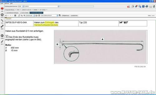

schau mal hier, ob dir das nützt.
Hallo.
Vielleicht kannst du hiermit etwas anfangen, mehr konnte ich leider auch nicht finden.
Gruß an alle.
Klaus
Wf58-50-p-6810-04a-hacken-handschuhkastendeckel
