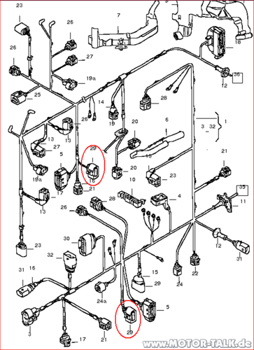

Bei mir sind die Anschlüsse so:
Original geschrieben von viktor12v
Hallo Thomas
Welche Teilenummer hat der linke + der rechte Wischermotor.
Vielleicht ist einer davon der falsche und die beiden können nicht miteinander komunizieren!
Kannst du die Bus-Leitung auf Durchgang prüfen?
Viktor
Die haben die richtige Nummern. Habe das selbst vorher bei dem "Freundlichen" erfragt und bei der Bestellung sowie nach Erhalt des neuen Motors geprüft. Wie messe ich die Bus-Leitung auf Durchgang? Bisweilen habe ich nur die Spannung (12V) gemessen. Die kommt an.

Hallo Thomas
Einfach mit einem Ohmmeter oder Durchgangsprüfer messen.
Der Wert sollte recht tief sein. Zw. 0 Ohm und 0,5 Ohm.
Das ist einfach nur eine Drahtverbindung zw. linkem und rechtem Motor.
Vielleicht ist auch bei einem der beiden neuen Motoren die Elektronik defekt.
Kannst du mal die Teilenr. der alten und der neuen Motoren posten.
Vielleicht hat sich dein :) vertan.
Die Nr. zw. linken + rechten Motor muß zueinander passen.
Sonst verstehen sich die beiden Motoren nicht. Klingt komisch, ist aber so!
Viktor
