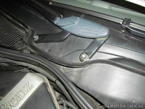

Plastikabdeckung der Mutter des fahrerseitigen Wischers abgenommen, Mutter entfernt. Der Wischerarm bewegt sich jedoch absolut nicht. Ich will da auch nicht allzu gewalttätig rangehen, nicht dass ich da noch irgendetwas abreiße.
Danach habe ich versucht, das Duoventil ohne Abbau der Wischer zu entnehmen. Das klappte sogar, allerdings besteht keine Chance die 4 Schlauchschellen, aufgrund Platzmangels, vernünftig zu erreichen.
Wer hat die Arbeit schon selber durchgeführt, bzw. kann sinnvolle Ratschläge bezüglich der Entnahme der Wischeranlage geben. Gibt es ein spezielles Werkzeug dafür? Ich habe das Ganze nun erstmal mit WD40 eingesprüht.

Dafür gibt es kleine Abzieher in der Bucht- Wackeln hilft manchmal auch.

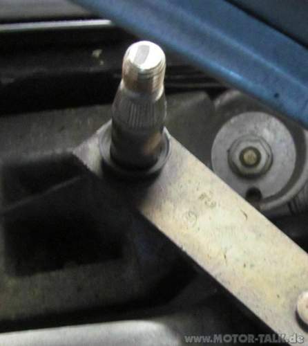

Ich hatte im letzten Winter die Pumpe am Duo-Ventil getauscht.
Da war die Abnahme der Scheibenwischer kein großes Hindernis.
Eventuell vorher mit WD40 einsprühen und dann ein wenig "hebeln".
Es handelt sich um eine konisch zulaufende Verzahnung.
Auf dem Bild mit der Verzahnung sieht man oben einen schwarzen Strich von einem Edding 3000.
Ich habe nämlich die Position der Wischerarme auf den Zapfen extra markiert, um beim Einbau wieder dieselbe Position zu finden.
Vor 25 Jahren hatte ich nämlich bei meinem W126 den Fehler gemacht, beim Wechsel der Scheibenwischerhebelei darauf nicht zu achten.
Da habe ich ewig gebraucht, bis ich die richtige Position wieder gefunden hatte.

Und bevor du den Abzieher zu stark andrehst: setze mal erst leichter an mit etwas Vorspannung und dann oben auf den Sechskant des Abziehers mit einem kleinen (so ca 200gr) Hammer nicht zu fest drauf klopfen.
Meist löst es sich dann eher ohne etwas abzureißen uder auszubrechen.
Ist halt über die Jahre festgegammelt im Vielzahnkonus.

Während die mittlere und die beifahrerseitige Wischerarmbefestigung sich sehr komfortabel mit dem Abzieher ablösen ließ, besteht auf der Fahrerseite überhaupt keine Chance das Gerät anzusetzen. Es ist schlichtweg überhaupt kein Platz dafür vorhanden.
Als ich dann versucht habe, den Wischerarm anderweitig etwas abzuhebeln, habe ich dann blöderweise noch einen Sprung in der Windschutzscheibe, im direkten Bereich über dem Wischerarm, fabriziert. Letzteres ärgert mich nicht ganz so arg, da die Scheibe sowieso getauscht werden muß, da ein Steinschlag im Sichtbereich vorhanden ist.
Aus meiner Sicht muß die Motorhaube zumindest auf der betroffenen Seite abmontiert werden, um den Abzieher ansetzen zu können.

Ich habe das Ventil gewechselt ohne die Wischer zu demontieren. Man kann diese Stoffwand mit zwei Schrauben lösen und hat dann mehr Platz zum arbeiten. Hast du das Ventil schon seitlich aus der Halterung gezogen?

Die Schraube am Wischerarm losdrehen, Wischerarm hochklappen und ein bischen am Anschlag in verschiedene Richtungen kipppeln.
Achtung: Die Plastikabdeckung um die Achsen rum bricht gern wenn man sie abnimmt und die Plastikringe um die Achse rum gehen gern beim Ausbau verloren.
Wenn dann die Wischeranlage und die Abdeckungen RL weg sind kommt man an alles gut dran.
