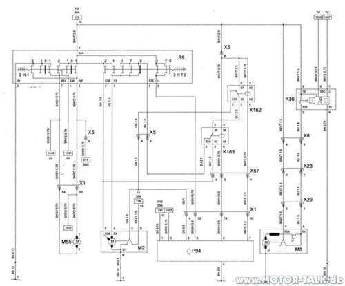

Die Relais K162 (Stufe 1) und K163 (Stufe 2) sind scheinbar wohl ganz normal Wechslerrelais.
RELAIS, INTERMITTIERENDE SCHEIBENWISCHER (FUER REGENSENSOR)
90543014
62 38 564
Liegt da am Sensor P94 an Pin 1 (schwarz) denn überhaupt 15 Zündungs Plus an?
Mess doch mal ob überhaupt ein Impuls oder ne Schaltspannung aus dem Sensor kommt.
Stufe 1 am X1 im Fußraum Pin 35 und direkt am Sensor Pin 7 (braun/gelb) oder am Relais 162 an Kl.85
Stufe 2 am X1 im Fußraum Pin 78 und direkt am Sensor Pin 8 (braun/weiß) oder am Relais 163 an Kl.85
Wischer-wisch-wasch-regensensor-y25dt

Nein, der Regensensor hat zwei Stufen, dazu kommen die manuell am Wischerhebel wählbaren zwei Stufen, bei denen der Regensensor abgeschaltet ist.

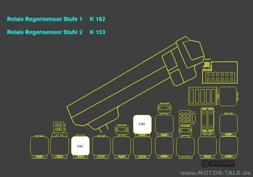

Die Lage der Relais findest Du im Anhang (Relaiskasten Motorraum)
Relaiskasten-y25dt-relais-regensensor
Themenstarteram 7. Januar 2010 um 7:55
Hallo, jetzt weiß ich zumindest wo die Relais sitzen. Wenn Du mir jetzt noch erklären kannst, wie ich konkret messen kann, könnte das sogar was werden. Kann ich das mit einer "normalen" 12-V.-Prüflampe machen? Ich meine so ein Teil mit Klemme für Masseanschluss und kleinem Lämpchen im Lampengehäuse. Heissen Dank.
