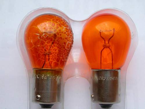

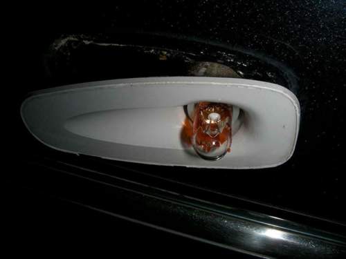

Na dann schau vorsichtshalber auch schon mal nach den Birnchen von den Blinkern, falls du auch "gelbe" P
Y
21W hast, die noch nie ersetzt wurden...
Grüße,
SIGSEGV

Die Blinkerbirnchen sind bei mir längst gegen silberne oder silberblaue ersetzt (Philips SilverVision/Osram Diadem/Tesla Diadem-Klon); aber ich weiß, was du meinst ;)
