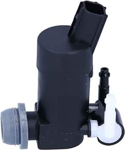

Hallo, ich fahre einen Focus Mk4 Turnier 2.0 150Ps Diesel.
Bei dem Wagen wird das Wischwasser bei ziehen des Hebels hinten und bei Drücken vorne auf die Scheiben gespritzt. Die Wischerblätter wischen aber genau gegensätzlich (ziehen vorne, drücken hinten).
Wie kann ich dies beheben? Kennt jemand das Problem?
Danke
2 Antworten
Gebraucht gekauft ?
Vielleicht hatte das Auto einen Schaden und die Schleuche wurden beim aufstecken an der Pumpe des Wischwasserbehälters vertauscht.
Die Pumpe kann links und rechtsrum drehen. Je nach Polung wird das Wasser entweder in den einen oder den anderen Schlauch gepumpt.
Geht zum FFH. Er soll‘s richten.
Selber kommst du nur von unten dran. Verkleidung unten muss ab.
