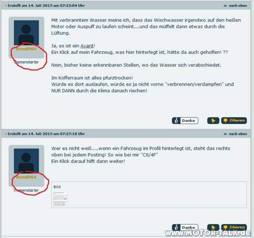

@BerndM64 schrieb am 14. Juli 2015 um 07:22:04 Uhr:
Ja, es ist ein Avant!
Ein Klick auf mein Fahrzeug, was hier hinterlegt ist, hätte da auch geholfen! ??
Ein klick in deinen Privatsphäreeinstellungen, die im Profil hinterlegt sind, hätte hier besonders geholfen? !! :D :rolleyes: :rolleyes:
Du-held
@BerndM64 schrieb am 14. Juli 2015 um 07:27:18 Uhr:
Wer es nicht weiß.....wenn ein Fahrzeug im Profil hinterlegt ist, steht das rechts oben bei jedem Posting! So wie bei mir "C6/4F"
Ein Klick darauf hilft dann weiter!
Das siehst nur du, ein Fahrzeug steht nicht in deinem Profil !
Wer schnelle Hilfe benötigt darf ruhig schreiben was er für ein Fahrzeug hat.
"A6 4f" sagt nichts über Laufleistung, Motorisierungen und Baujahr aus.... denk mal drüber nach ;)

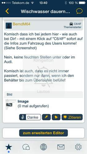

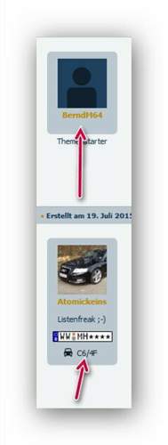

Themenstarteram 19. Juli 2015 um 11:39
Komisch dass ich bei jedem hier - wie auch bei Dir! - mit einem Klick auf "C6/4F" sofort auf die Infos zum Fahrzeug des Users komme!
(Siehe Screenshot)
Nein, keine feuchten Stellen unter oder im Audi.
Komisch ist auch, dass es nicht immer passiert, sondern nur dann, wenn ich den Behälter bis zum Überlaufen befülle!
Themenstarteram 19. Juli 2015 um 11:41

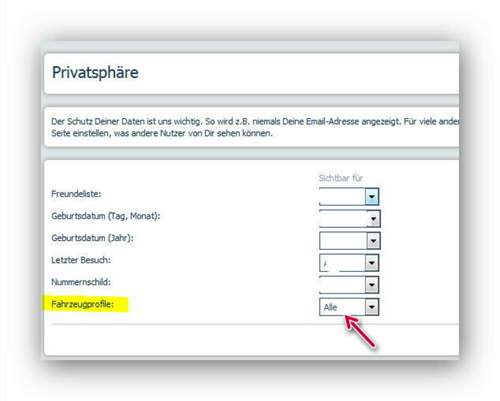

Oben rechts auf das Fahrzeugsymbol....
Du musst diese Option auch für Alle freigeben damit man das sehen kann. Schau mal in Deinem Profil unter Einstellungen/Privatsphäre nach.
