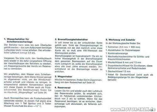

Hallo Ihr Lieben,
ich bin neu hier :-) habe aber meinen Käfer BJ 75 schon seit 1989 (erstes Auto) und ihn zwischenzeitlich komplett restaurieren lassen (lange Geschichte ;-).
Jetzt habe ich folgendes Problemchen. Der Druck für das Wischwasser funktioniert nicht mehr. Ich weiss, dass er den Druck aus dem Reservereifen holt, wollte jetzt mal gucken und habe festgestellt, dass der Schlauch von dem Wasserbehälter am Reserverad lose herumhängt. Jetzt habe ich erst im Internet recherchiert gehabt, und gelesen, dass man Druckluft (wie in einen Reifen) einfach hineinbläst in den Behälter (??? kann mich nicht erinnern, dass das früher so gewesen sein soll).
Bei dem Gutachten meines Käfers habe ich aber gerade ein Foto entdeckt, auf dem zu sehen ist, dass offensichtlich das Kabel irgendwann mal doch am Reifen angeracht war -- jetzt lässt es sich aber dort nicht mehr anschliessen, da beide Enden gleich aussehen (Ventile).
Welches Teil hat mein Käferchen dazwischen offensichtlich verloren??? Kann mir bitte jemand helfen und mir einen Tipp geben, wie das funktioniert?

orinal war es so:
Reifen mit 3,5 atü aufpumpen/Schlauch am Reifenventil anschliessen.
Jetzt wurde Druck auf den Scheibenwaschbehälter übertragen.
dafür war das dicke schwarze Teil am Behälter zuständig.
Bei ca 1,7-2 atü wurde die Luftzufuhr zum Behälter unterbrochen um das reseverad nicht leer zu saugen,hat aber nie und oder fast nie geklappt.

Besorg dir diesen Schlauch, füll Wasser auf, mach Druck auf'm Reifen und schraub den Anschluß auf's Ventil.
Einen Schlauch (du sagst dazu Kabel) der an beiden Enden ein Ventil hat ist nicht original VW. Es gibt Waschwasserbehälteranschlüsse die haben ein Ventil an einem Ende, dies wird dann aber an der Karosserie befestigt, so dass man mit dem Reifenluftdruckfüllgerät direkt Druck in den Behälter geben kann.

Also hier kommen nun die Fotos. Einmal vom Schlauch und einmal vom Reifenventil. Zwei mal dasselbe Ende, passt nicht aneinander. :/ Das ist das Problem und ich vermute, es gehört irgendetwas dazwischen, was sich beim Fahren gelöst hat und verschwunden ist...?1
Ich hab das jetzt hier ein bisschen verfolgt und dachte Ihr kommt selber darauf *lol* (auf das naheliegenste)
Das ist alles original so wie es ist auf den Bildern!
Da kommt kein Schlauch an das Ersatzrad! (bei der Variante die Du hast)
Es wird einfach der Spritzwasserbehälter halb voll gemacht, dann fährst Du zur Tankstelle und machst da mit dem Reifendruckapparat 1,5 bar drauf (auffüllen wie einen Reifen)
Und fertig!!!
Die Variante mit dem Anschluss an den Ersatzreifen hat VW irgendwann weg gelassen, weil die Leute immer mit Reifenpanne und leerem Ersatzrad da standen.

Ja diese Variante hatte ich so ja auch im Internet gelesen (siehe ganz oben) was mich eben verwirrt hat war einfach das Foto vom Gutachten, auf dem der Schlauch ja am Reifen angeschlossen ist (siehe auch oben).
Also Du meinst, diese Variante ist tatsächlich einfach die, bei der man in den Behälter Luft einlässt? Na alles klar, dann hat mein "Restaurator" das wohl nacvh dem Gutachten noch geändert. :D
Danke an alle für Eure Hilfe!!!
Es gab auf jeden Fall beide Varianten. Die, wo der druck direkt auf den Behälter gegen wurde hatte einen größeren Spritzwasserbehälter. Du darfst ihn nur nicht ganz voll wasser machen weil sonst kein platz mehr Für die Druckluft ist.
Probiers einfach aus...
Alles klar, vielen Dank an Euch alle! Zumindest weiss ich jetzt, dass offensichtlich nichts fehlt.
