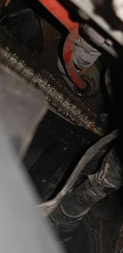

Also die Sache hat mir keine Ruhe gelassen. Ich habe mir den 23 Seiten Thread durchgelesen und nun festgestellt, dass ich bereits den überarbeiteten Deckel mit den Wasserleitführungen sowie die seitliche aufgesteckte Wasserrinne habe. Wurde wohl mal beim Service durchgeführt.
Ich habe heute die L-Steckverbindung, die zur Motorhaube führt abgesteckt und die Pumpe betätigt - Es kommt nur aber ein Wasserrinsal aus der Leitung. (Entweder hat die Pumpe was oder die Leitung weist weiter unten eine LEckage auf.
Dann habe ich mir mal angeschaut, wie das Wasser so abläuft. Trotz der überabeiteten Ablaufrinne, tropft das Wasser ja direkt in den unteren Bereich, wo die Kabel (abgedichtet mit einer Tülle) verlaufen. Wie man so etwas konstruieren kann wird wahrscheinlich nur der BMW Ingenieur wissen.
Eventuell ist doch nur meine Wasserpumpe defekt bzw. schwach auf der Brust. Fehlerspeicher habe ich auch ausgelesen - da war nichts auffälliges zu lesen.
Werde es aber trotz allem mal beim Freundlichen checken lassen.
Halte Euch auf dem Laufenden
Direkt beim Kabeleingang steht das Wasser. Unten zu sehen die Ableitung der Wasserrinne.jpg
Du hast ja soweit schon alles geprüft. Wenn die Pumpe läuft und oben kommt wenig an, kann es ja nur ein Problem im oder am Schlauch für die Frontscheibe sein. Im schlechtesten Fall ist der Schlauch im eingebundenen Kabelbaum defekt und flutet bei Betätigung den Kabelbaum. Solange die einzelnen Aderleitungen noch nicht angegriffen sind, ist das auch noch kein Problem, wenn schnell gehandelt wird.

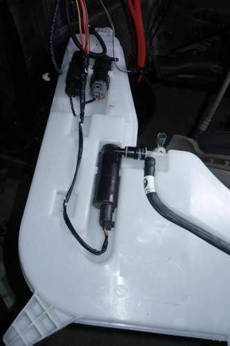

@Zimpalazumpala: Es gibt 3 Pumpen direkt am Behälter. 1x Wischwasser vorn, 1x Wischwasser hinten und eine recht große Pumpe für die Scheinwerferreinigung, falls vorhanden. Siehe Bild.

Sieht man den kompletten Schlauch bis zum Behälter und die Pumpe, wenn man das Rad und die Radhausverkleidung demontiert oder verläuft er noch woanders?
Ja, aber der Schlauch ist etwa zu 2/3 im Kabelbaum eingebunden. Man muss vorsichtig die Isolierung vom Kabelbaum entfernen, um zu beurteilen, ob der Schlauch betroffen ist. Das sollte man unbedingt tun, denn an meinem Kabelbaum war äußerlich nicht zu sehen, dass der Schlauch schon defekt ist. Nachdem die Isolierung ab war, kam mir eine Fontäne entgegen. Also wichtig, Isolierung auch entfernen. Ist ja auch schnell wieder umwickelt. Siehe dazu die Bilder auf Seite 17 und 18 im oben schon genannten Fred.
Mein X3 ist übrigens von 2014 mit etwa 54 Tkm. Idealerweise macht man, wenn man einmal die Radhausverkleidung ab hat, den Schlauch nach hinten an der Pumpe blind und ersetzt den Schlauch nach vorn durch einen neuen Schlauch außerhalb des Kabelbaums. Dann sollte man für die Zukunft sicher sein. Das ist auch alles im anderen Fred nachzulesen.
