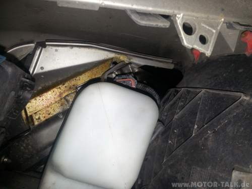

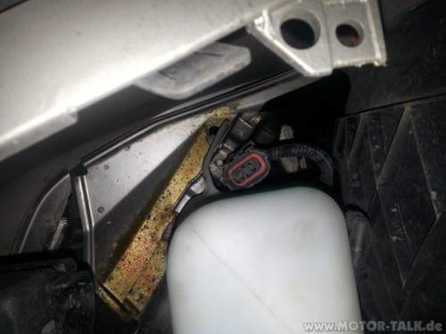

Ich weiß, ur alt, Jahre her aber hat vielleicht einer die Teilenummer des Sensors fürs Wischwasser? ich glaube bei mir liegen die Kabel bereits?? (Bilder)
20130907-095921
20130907-095903
Da war einer schneller, aber falls du noch mehr Teile brauchst:
Link
Link
Dankesehr, so weit war ich auch schon, nur ich war von der Bezeichnung ein wenig irritiert, es ist jedoch die Nummer 23. Danke Leute
Und um es vollständig zu machen, hier noch der Link zu Schelpers-Homepage mit der Anleitung zum nachrüsten des CC einschl. Teilenummern für den Wischwassersensor: KLICK
ah...so weit heruntergescrollt hab ich beim schelper nie...feine Sache, danke =)
Ich werde ums Verrecken nicht fündig was die Dichtung/Tülle angeht....
Meinst du die Gummidichtung für den Sensor?
90276310 1238821 TUELLE,SENSOR WASSERBEHAELTER-SCHEIBENWASCHANLAGE
Ich hatte ihn damals bei meinem vorigen Vectra nachgerüstet die dichtung hat glaub ich 2€ gekostet.
MfG Dark-Angel712
MfG Dark-Angel712
Danke für die fixe Antwort....ging verdammt schnell.....ja meine diese Tülle, hab ja auch aus ecat24 die Teilenummer jedoch finde ich keinen ders online anbietet...zum FOH trau ich mich nicht der will bei mir sicher wieder 10 eur für das Teil haben....
Mir kommts schon so vor als hätt ich hier den teuersten FOH überhaupt ^^
Ich hatte damals den Sensor und Dichtung beim FOH gekauft und hab glaub ich etwas um die 16€ bezahlt gehabt.
MfG Dark-Angel712
