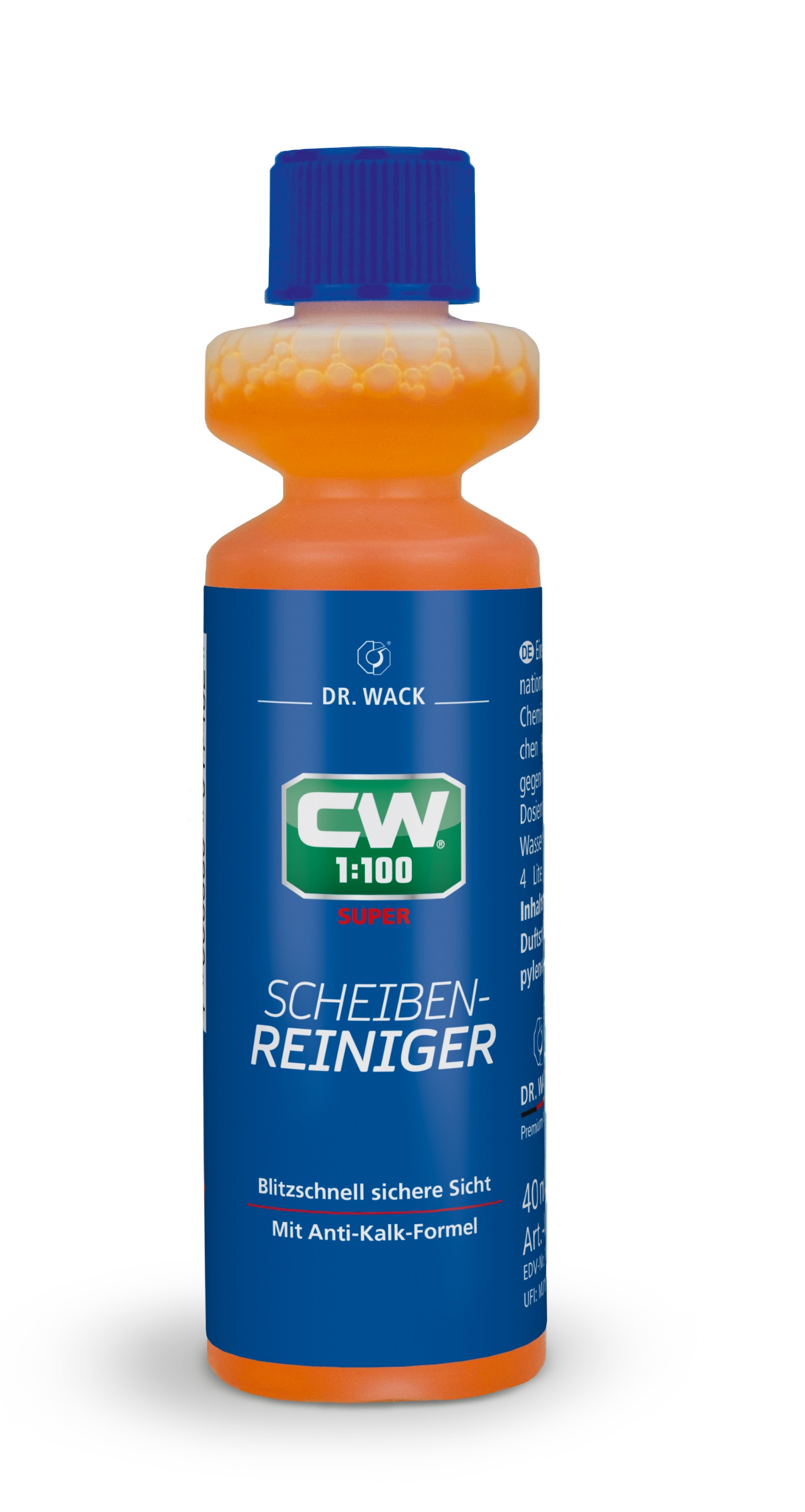

Ich mische immer selber, wichtig ist dabei, in die Frostschutzmischung ein Schnapsglas Scheibenreinigerkonzentrat für den Sommer einzumischen. Dann schmiert nichts auf der Scheibe. Ich verwende immer 1,5l Vittel Flaschen zum anmischen. Die kann man gut im Fahrzeug verstauen, geht die Füllstandsmeldung im KI an, passen für gewöhnlich zwei dieser Flaschen rein.

Deswegen habe ich dir diesen Tip mit dem Schnapsglas Sommerkonzentrat gegeben, diese Mischung kannst du zur Not auch im Sommer fahren. Es muss auch nicht der 20€ teure 5l Fertigmixkanister sein auf dem Sonax steht, es reicht sich einen guten Frostschutz zu suchen der nicht nach 5€ Wodka riecht und diesen dann zu mischen, wenn man denn meint genau da sparen zu müssen.
Klick so ein Zeug auf einen Liter Wasser und du hast Sommer wie Winter beste Sicht. Im Winter ist halt noch zusätzlich Frostschutz in der Mischung.
