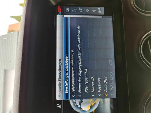

gerade war mein Wagen zur 1. Inspektion und dort habe ich unter anderem angesprochen, dass der Internetzugriff von mobilen Geräten über den über die Business Telefonie mit SIM Karte nicht mehr seit geraumer Zeit funktioniert.
Mir ist bewusst, dass die Comand-internen Internetdienste ein Abo von Vodafon benötigen. Ich meine aber den Hotspot, den z.B. meine Tochter mit ihren Handy nutzen kann.
Tja - was soll ich sagen - die Menuepunktauswahl "Business Telefon" ist ausgegraut bei "Hotspot wählen". Nun meine Frage - wurde diese Funktionalität seitens Mercedes auch "weg optimiert" ? Oder sollte das prinzipiell funktionieren ?

Bei mir geht der Hotspot noch. Eventuell musst du die Datenverbindung nochmal konfigurieren.

Also - gerade nochmals mit der Niederlassung gesprochen - der Service-MA beharrt darauf, dass die Hotspotfunktionalität mit Internetverbindung zum 1.1.2020 eingestellt wurde - also letztendlich eine Funtion abgeschaltet wurde, die kurz zuvor bezahlt wurde. Natürlich wollte er mir das nicht schriftlich geben, sondern ich möge mich doch an den Händler wenden, bei dem das Auto gekauft wurde (Firmenleasing - der Händler ist 30km bzw. 45min Fahrzeit entfernt :-(

kann denn noch jemand bestätigen, dass die Hotspot-Funktionalität über Business Telefonie mit eigener SIM-Karte für ein Vor-MOPF-Modell noch funktioniert ?

jetzt nochmals die Nachfrage - per eigener SIM karte oder per Vodafon Anmeldung ?

Jetzt habe ich verstanden, was Du haben willst. Diese Business-Telefonie gab es scheinbar 2018, als ich meinen 213er bestellte, nicht mehr. Wenn es tatsächlich nicht mehr funktioniert, bleibt Dir wohl nur noch ein mobiler Hotspot, in den Du Deine SIM einlegst
Doch das hat mein 12/2018er auch noch. Das ist erst mit der Mopf weggefallen

und - funktioniert dann der Hotspot mit Internetzugang über die SIM karte ?

Ich hatte das mal einfach mit einem Surfstick inkl. MultiSim gelöst, den ich in einen der usb Anschlüsse im Mittelfach gesteckt hatte, fertig war der Hotspot und das funktionierte einwandfrei., wäre das eine Alternative für Dich?
