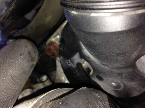

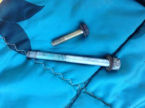

Ich habe sie selber rausgekommen. 0123520031 Bosch 150A

So.... Nach langem hin und her und selber basteln.....
Ich habe mir eine gebrauchte grundsanierte Lima gekauft. Da die alte einen lagerschaden erlitten hatte. Der übrigens sehr wahrscheinlich auch vom kühlwasser aus dem kühler her kommt. Ich schicke die alte Lima da hin, wo ich die neue her habe. Pfand und so. (150€)
Der Wagen rollt wieder. Jetzt werde ich an ihm das nächste Projekt angehen.
