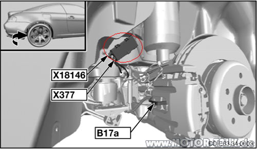

Ich fahre einen BMW 530d E60 bj. 08/2003 und es treten Fehlermeldungen auf (Fahrregelsysteme, Bremsregelsysteme und RPA fallen aus) nur wenn es regnet und kalt ist. (Gibt viele Beiträge im Forum, bin felsenfest überzeugt das ein Sensor kaput ist und die Fehlermeldungen auslöst).
Nun wollte ich euch Experten fragen, da ich ein Laie bin betr. Elektronik bei Autos.
Ich habe von einem Freund gehört, das NUR EIN SENSOR Daten wie (RPA, Geschwindigkeit, DSC, ABS) an das Fahrzeug meldet. Ich denke nun das dieser Drehzahlsensor bei mir defekt ist.
Beim bräuchte es da erst eine Diagnose die bei mir in der Schweiz ca. 180 Franken pro h kosten (ca. 150 Euro).. da es sich wohl nicht auf 1h belassen wird und mir das zu teuer ist, kaufe ich mir lieber einen Sensor wenn auch vergebens und versuche diesen mit einem Kollegen (KFZler) selber zu beheben.
Ich bitte nun um hilfe, wo befindet sich dieser ''Haupt''-Drehzahlsensor wenn ich das so sagen darf? (Hinten links, Hinten rechts, Vorne links, Vorne rechts)

Du meinst vermutlich den "Drehratensensor", dieser würde unter dem fahrersitz im innenraum sitzen.
Würde dir jedoch vorher empfehlen mal den fehlerspeicher auslesen zu lassen, hierbei sollte es dann eindeutig sein, was genau defekt ist..

Hallo Jim, danke für deine rasche Antwort. Der Fehlerspeicher meldete 4 defekte "DREHZAHLsensoren" (HL, HR, VL, VR).
Ich war beim und dieser hat mir vergewissert das nicht alle 4 Sensoren kaput sein können, aber nun die Diagnose ist mir echt zu teuer, vorallem in der Schweiz.
Weisst du vielleicht ob es wesentliche Unterschiede zu den Drehzahlsensoren gibt? Hat einer vielleicht eine speziellere Funktion als die restl. 3 Sensoren?
Also alle 4 Sensoren können nicht kaputt sein. Würde mal die Sicherungen prüfen und dann ob die Signale vom Steuergerätestecker zu den Sensoren OK ist. Wenn das alles passt dann kann es nur das Steuergerät sein.

Der Raddrehzahlsensor rechts (wenn ich mich nicht irre) ist der wichtigste, was Geschwindigkeit angeht etc. (Messung).
BMW_verrückter
Original geschrieben von Bmw_verrückter
Die Fehlermeldungen könnten wegen der Batterie, die nicht die Spannung hält und somit kaputt ist, auftreten.
BMW_verrückter
Danke für deine Antwort, deine Antworten sind immer sehr hilfreich.
Das wollte ich wissen, befindet sich dieser an der Hinter oder Vorderachse?
An der Hinterachse. Früher (bis 2000 glaube ich) wurden die Sensoren am Differential angehängt (haben dort die Geschwindigkeit abgenommen) - nun ist der Raddrehzahlsensor rechts für diese Sachen verantwortlich.

4) Du hast in Kofferraum NICHTS zu suchen, sondern in Motorraum rechte Seite (fahrtrichtung) unter die Luftfilterkasten s. Bild 3. Dein Kandidat ist Nr. 1, s. Bild 2.
Der Dekel muss du entfernen und hast direktes Blick über DDE und andere Relais unnd Kontakte. DDE raus und Kontakte 2/3 prüfen, s Bild 1 angehängt

Wie beschrieben habe ich mal das Motorsteuergerät frei gemacht und die Anschlüsse gecheckt - keine Oxidation, nix. Ebenfalls kein Wasser, sieht alles sehr trocken aus - trotz tagelangem Regen.
Auf zu den ABS, DSC-Sensoren:
Die Plastikkofferung in dem sich der Drehzahlsensor hinten rechts befindet sah schonmal sensationell aus. Total verdreckt und nass, daher öffnete ich diesen mal und siehe an - der Drehzahlsensor war von einer Dreckschicht umschlossen.
Das ganze mal getrennt und gereinigt, Kabel gecheckt - und mit Isolationsband die Kabel zusätzlich geschützt.
Testfahrt:
Bevor ich mit dem Basteln begonnen habe, Testfahrt und das gesamte System fällt aus - inkl. Getriebestörung und Servotronic ausfall.
Testfahrt dannach, Regelsysteme usw. alles funtioniert einwandfrei. Seit 3 Tagen und weiterhin Regen, garkeine Anzeichen mehr.
Ich hoffe es bleibt so und es war die Ursache.
Daher an alle mit ähnlichen Problemen: Bevor man vom Schlimmsten ausgeht zuerst die Kleinigkeiten checken bevor es teuer wird.
Zeitaufwand 1h, Kosten 0.-

jetzt noch mal, welche Plastikkoferung meinst du? Die die sich hinter die rechte Rad befindet (wo auch den Verschließsensor ist)?
