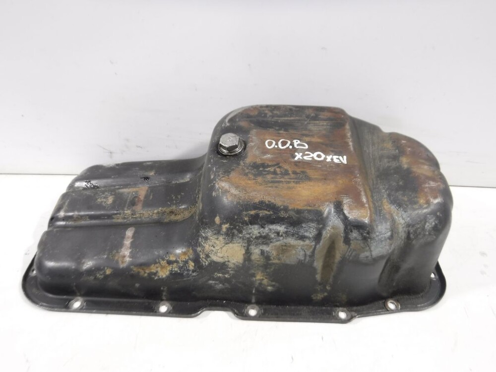

  6. Wo bekomme ich einen Ölmessstab Omega B Bj. 1999 X20XEV ?
Opel Omega B
ich suche krampfhaft nach einem Ölmessstab für meinen Omega B Bj. 1999 X20XEV mit Blechölwanne. Hat jemand einen Tipp/Idee. Der bei mir verbaute ist offenbar zu kurz und ich möchte ihn nur wenn es gar nicht anderes geht verlängern.

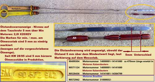

Da der verbaute ÖMS offenbar zu kurz ist, und ich zwischen den Ölwechselintervallen bei Bedarf bis auf Max. am Ölpeilstab aufgefüllt habe, hatte ich mir immer wieder Probleme wie unrunden Leerlauf, ausgehenden Motor etc. eingefangen. Beim letzten Ölwechsel habe ich mal "spaßeshalber" den ÖMS gezogen und festgestellt das das Öl nur bis Min statt Max Stand. Dadurch sind mir die oben beschriebenen Probleme durch 1 L zu viel Öl klar geworden. Der haut das Öl halt durch die KGE in die ReL. Auch mehrere VDD hat es mir durchgedrückt. Da ich gern gelegentlich meinen Ölstand kontrollieren möchte, benötige ich einen korrekten Ölmessstab, der verbaute greift bereits bei geringfügig weniger Öl als Max ins trockene.

Und Bj.99 passt ja nicht zum BI Motor. Hat der fragliche Motor nun die zweiteilige, breite Ölwanne und die Ausgleichswellen, somit der BII, oder ist es ein BI?
Also, Ich hab mal Bilder gemacht und das Ding gemessen. Bj. 98, X20XEV B2 mit 2 Geteilter Ölwanne.
Und meiner is aufjedenfall Original. 465mm Lang bis zum Schaft das Ding.
Ja, die Längen sind unterschiedlich. Gibt dazu auch Posts von Kurt-Berlin.
Und Motor ist ein BII. Hatte das im Anfangspost missverständlich geschrieben.
@karlheinerich schrieb am 18. September 2024 um 15:31:52 Uhr:
Vielen Dank, das hilft mir weiter. Werde meinen messen.

Moin
Beim Ölmeßstab gab es anfangs falsche Maßstäbe.
Denke waren so ca 20mm Unterschied.
Evtl finde ich das später zu Hause noch,
mit Vergleichsbild und T Nr.
Ich denke der falsche hatte ne rote Plasteskala
mit 2 Strichen drann und der neue hatte eine Metallskala mit min und max unten.
MfG
@rosi03677 schrieb am 19. September 2024 um 15:36:04 Uhr:
Moin
MfG
Danke Rosi, meiner hat die rote Plastikskala und ist "geschätzt" ca. 20mm zu kurz. Passt also ins Bild.
