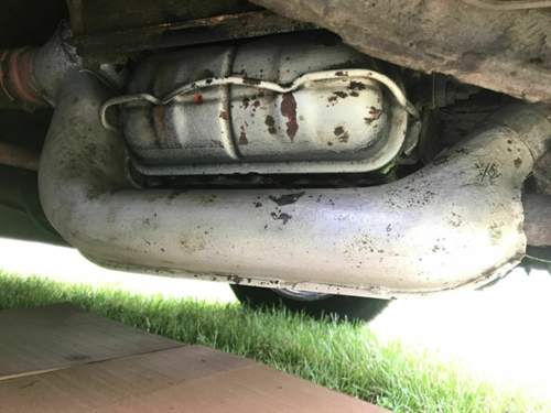

Hallo an Alle!
Ich habe wieder mal ne Frage!
Wo bekomme ich Wärmetauscher die nicht rosten???
Ich glaube es gibt welche für den Kübel! Leider habe ich den Link verlegt!!!
Passen die vom Kübel den ohne Probs an den Käfer???
Gruß und danke für Antworten!!!

BW-Auspuffanlage aus Edelstahl für den Kübel bekommst du bei www.eckstein-kuebel.de; allerdings ist der für den Käfer nicht typengenehmigt, ebenso wie der Busauspuff, evtl. musst du ihn extra eintragen lassen. Die genannte Anlage ist jedoch ohne Wärmetauscher, die Töpfe sind Schalldämpfer: der Kübel ist ja ein "Pkw offen" und benötigt somit nicht zwingend eine Heizung!
Grüsse,
Roman
Rostfreie WTs für Käfer gibt es nicht. Es gibt nur stark rostende (billigteile aus dem Zubehör) oder weniger stark rostende (NOS) ......
Übrigens ist nen Kübel genauso wie ein Cabrio eingestuft, für den gelten die Sonderregelungen, wie z.B. für Buggys oder Trikes nicht. Er benötigt eine Heizung, darum haben die Teile auch ne Standheizung ....

Meine Wärmetauscher sind eigentlich noch top!
Leider geht die 800 Grad farbe ab! Und an den Stellen bildet sich Flugrost!
Was mach ich da? Habt ihr Tips zur konservierung?? ???
Gruß Mexikaner
Ich nehm für meinen Fächerkrümmer farbe für Ofenrohre, die sollte da auch halten....
Danke! Wo bekomme ich sowas? Im Baumarkt?
Gruß Mexikaner
Genau, kostet nen schmalen Euro und bei mir hält das ...

Frag mal hier nach: www.k-wt.de
Die können Dir Wärmetauscher komplett aus Edelstahl oder Aluminium mit Epoxitharz Beschichtung bauen...
Stefan
Servus Stefan,
nachdem dein Username k-wt ist, schätze ich, dass du zu der Firma gehörst.
Baut ihr wirklich Wärmetauscher für luftgekühlte VW?
Irgendwelche Wärmetauscher passen nämlich nicht.
