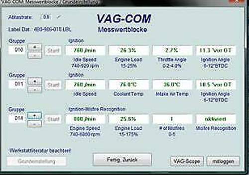

Themenstarteram 13. Juni 2011 um 13:03
HEy...
Die Werte hab ich jetzt bekommen !
Vag-com-1
Bild-2
Bild-3
am 13. Juni 2011 um 13:09
Na sowas, bei dir stehts im MWB 1. Die AUdi-Unterlagen sagten was anderes...egal.
Wichtig: Ist der Motor zu dem Zeitpunkt betriebswarm gewesen?? Da stehen nämlich nur 60°, das wäre doch etwas wenig...
Und in Bild 3 steht noch die Temp. der Ansaugluft => 36°!! Entweder ist das die Ladelufttemperatur, dann wäre es ok. Ansonsten wären 36° ganz schön hoch, für Frischluft...

Ich hab die Werte von kalten bis warm mal angeschaut, die ausgegebene Kühlmitteltemperaturanzeige im VAG COM und im KI sind relativ gleichmässig geblieben...
Die 36° sind mir auch aufgefallen,,, ob das die Ladelufttemperatur kann ich auch nicht sagen, wäre aber möglich sein, da wir heute draußen um die 27 Grad haben...
am 13. Juni 2011 um 13:31
Ok, aber haben sie auch 90° erreicht?
Themenstarteram 13. Juni 2011 um 13:35
Die haben 89 Grad ... aber nich genau es springte hin und her zwischen 89 und 90...
ich denke aber nicht das es irgenwie verkehrt ist.
am 13. Juni 2011 um 13:41
Ok, auf ein Grad kommt´s da nicht an.
Von der Bezeichnung her ist der Wert, wo 36° steht aber eigentlich die Ansaugluft...das wäre doch schon etwas hoch... wobei der LLK das im Fahrbetrieb eh wieder runterkühlen sollte.
Bleibt noch zu prüfen ob der ein Problem hat. Nochmal die Frage: wird der korrekt angeströmt? Oder ist durch nachträgliche EInbauten (Standheizung etc.) evtl der Luftstrom behindert?
